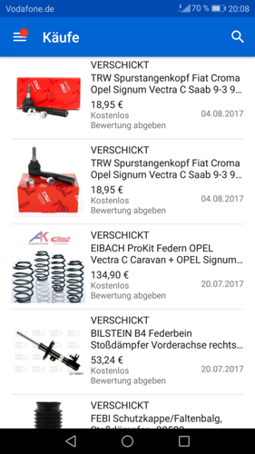

Ich kann keine Köpfe mehr von Meyle mit der HD Kennzeichnung finden. Sind die jetzt automatisch immer HD von denen? Ist TRW eine echte Empfehlung?
am 4. August 2017 um 7:53
Trw ist immer zu empfehlen sind ja im originalen auch Trw
Themenstarteram 4. August 2017 um 9:17

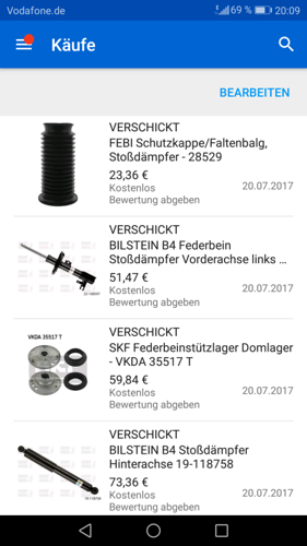

Okay. Danke euch Habe jetzt Köpfe von TRW (da auch Hersteller für Opel) und Koppelstangen Meyle HD genommen. Sollte man an der Hinterachse auch was tauschen (da das Fahrwerk eh komplett erneut wird)?
Das fragst du ernsthaft?
Hinterachse ist wichtiger und aufwändiger als Vorderachse .. wenn du was am Fahrwerk machst, dann hinten keinen Lenker und keine Buchse auslassen.
Hast du vorne neue Domlager?

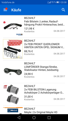

Ach du schei..! Kann mir da wohl jemand eine konkrete Liste machen was ich besorgen muss oder gibt es bereits eine??
Themenstarteram 4. August 2017 um 18:13
So, das hab ich jetzt alles beisammen.... Ohne die Achslager. Die sind für den Astra meiner Frau. Fehlt noch was auf den ersten Blick??
Buchse vom großen Alulenker auf der Innenseite vom Fahrzeug:
Powerflex PFR80-1216
Buchse vom großen Alulenker auf der Aussenseite im Achsschenkel:
24469643  423320 DÄMPFUNGSBUCHSE, QUERLENKER 2 Febi Bilstein 24221
Ich häng mal meine Liste an, sollte bei deinem auch passen, jedoch besser gegen kontrollieren!
Schrauben bei Bedarf vom Opel Dealer holen, definitiv wirst du die Verstellschraube vom Alulenker (Sturz-Verstellung) brauchen)

Danke sven.borchers ..... Ich habe von Febi die Prokits mit Schrauben bestellt. Müssen trotzdem noch welche bei Opel besorgt werden? Hast du bei den Dämpfungsbuchsen einmal die Originalteilnummer und einmal die Febi Nummer aufgezählt oder sind das unterschiedliche Buchsen? Die Powerflex und 2 von den 24221Febi Buchsen sind auch bestellt....
Davor standen die original Teilenummern (GM/Opel) zum abgleichen.
Wie schon erwähnt, die Schraube mit Mutter und der speziellen Scheibe für die Sturzverstellung musst du dir beim FOH besorgen die sind ja nirgends "dabei".
Immer dran denken, erst die Schrauben der ganzen Buchsen und Lenker fest anziehen wenn der Wagen auf dem Boden steht!
