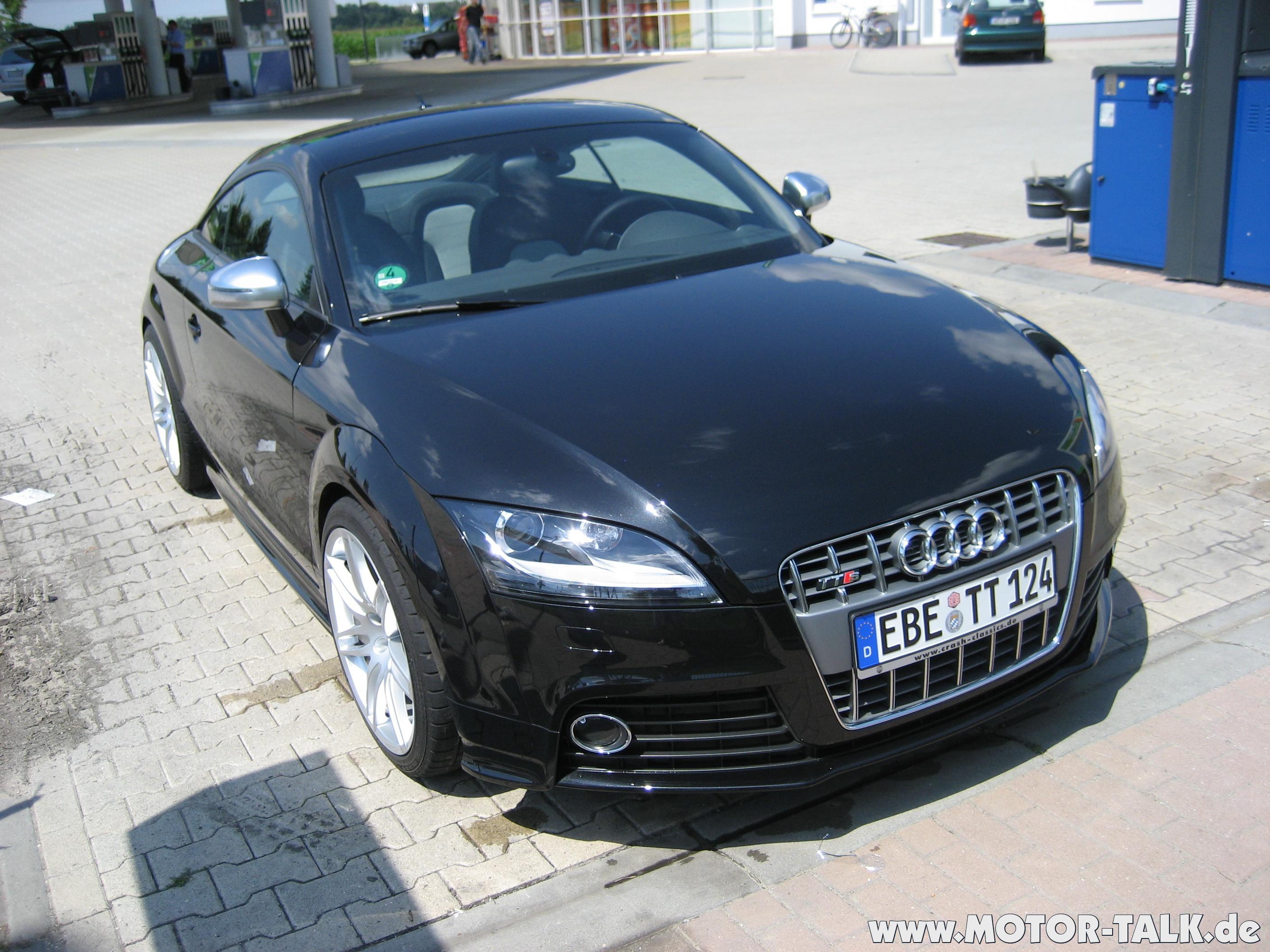

hab geade ein Angebot für 19" 7-Doppelspeichen-Design Felgen.
Felgen waren angeblich für einen A6.
Artikel Nr. lautet 8J0 601 025 N müßte also passen! oder?
mich verwirt die Aussage mit dem A6 etwas
Felgen waren für einen A6 bestimmt.
was mich allerdings verwirt ist das der Verkäufer eine ET von ??? 52 ??? angibt
Das ist die richtige ET für den TT ( ET52 )
Es wurden aber auch am Montag im München diese Felgen mit der ET29 ( 9x19) auf
einen TTS per Einz. Abnahme eingetragen.
Hasst also genügend Spielraum.
