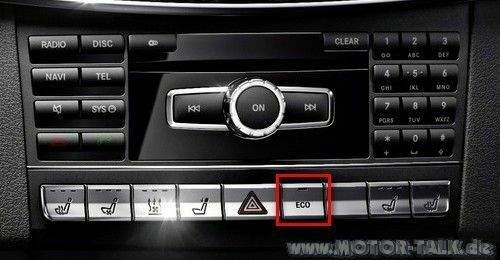

Original geschrieben von mkli_de
801 AEJ 10/1
B03 DIREKTSTART / ECO START-STOP-FUNKTION
Wenn das Fahrzeug den Code B03 hat, sprich die ECO Start-Stopp-Funktion inkl. ECO-Taste im Fahrzeug, dann ist ein 7G-TRONIC-PLUS (NAG2-FE+) verbaut worden, da die alte 7G-TRONIC (NAG2) nicht Start-Stopp-fähig ist. Aber der Umkehrschluss ist hierbei NICHT zulässig, d.h. wenn der Code B03 bzw. die ECO-Taste nicht vorhanden ist, kann dennoch schon ein 7G-TRONIC-PLUS Getriebe verbaut worden sein (AFAIK bei 6 Zyl. und 8 Zyl. irgendwann in 2010, siehe Wie funktioniert die neue 7G-TRONIC PLUS von Mercedes-Benz?).
Und hinter dem Code 801 steht halt das Modelljahr 2011.
cu termi0815
