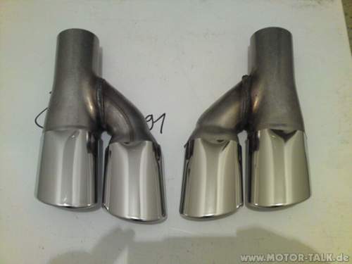

Hi, welche Doppelrohr Größen passen denn optimal in die S6 Heckschürze?
Viele haben ja die Porsche Blenden drin, was haben die denn für Abmessungen?
Wie groß ist original S6? Wirkt 2x90 zu fett?
Wenn ihr habt dann mal bitte paar Angaben auch gern mit Foto.
Hatte hier schon paar Berichte mit Bildern gesehen aber leider kaum Angaben zum Durchmesser.

Ich habe die porsche endrohren dran,passen wirklich 100%.
997er ?
die da:
http://cgi.ebay.de/.../320487580080?...

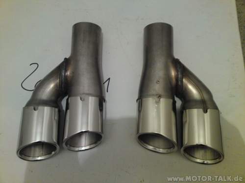

etwas umgebaut (zerschnitten und neu versetzt zusammengeschweißt), und sieht nicht mal so schlecht aus. Hab sie jetzt fast 2 Jahre. Damals für etwa 13€ gekauft. Vielleicht gibts die um den Preis noch, müßt mal suchen.
Das Foto ist etwas unvorteilhaft fotografiert. Und sauber ist das Auto auch nicht. Aber nur mal so als Anhaltspunkt auf die Schnelle.

Bei meinen sind es 2x83mm! Steht auch in der Beschreibung (deshalb der Link, da würde alles stehen;)).

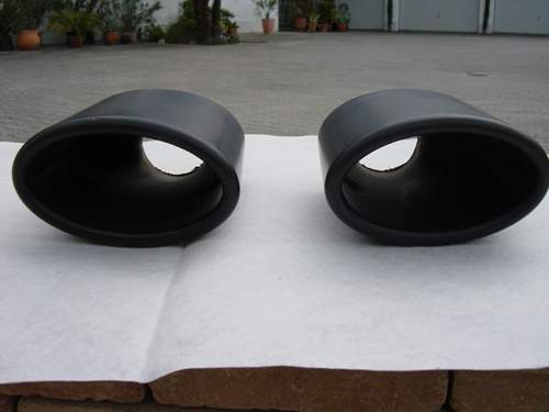

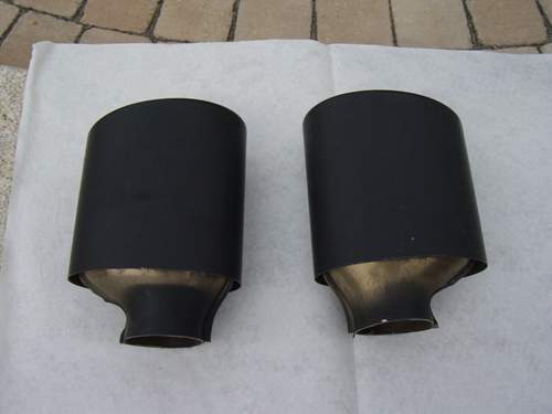

Wie sind die Maße der Original S6 Rohre ?
und die Umbauarbeiten wären auch interessant... Passt denn überhaupt der EInlass von 52mm in den dicken ?
ich meine es waren 60mm... bin mir aber grad nicht sicher

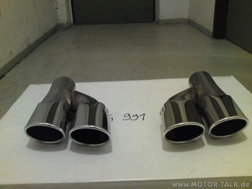

Hier kann mann ein Heck mit den 997´er Endrohren sehen.
Sie füllen den S6 Diffusor perfekt aus. Der Anschluss ist 58mm und es werden Adapter benötigt, die den Anschluss um 12cm Länge und 3 cm Versatz ermöglichen. Habe mir die einfach bei einer Schlosserei ums Eck machen lassen - aus Edelstahl. Der Durchmesser der Endrohre ist der gleiche wie bei den Audi Benzinern nur halt 4x. Die S6 Endrohre sind etwas kleiner.
