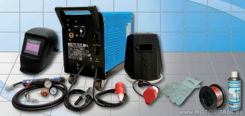

Moin Gemeinde!
mein Schweller meldet sich mit einer Frühverrentung - etwas make up muss her
mit welchem Mic Mac Schutzgasschweissgerät arbeitet ihr ?
welcher Hersteller ist zu empfehlen ?
brauche so ein Teil eigentlich nur 3 x im Jahr für Blech.
bisher habe ich mir bei einem Baumaschinenverleih ein Gerät gemietet
für 25 euro am Tag - war von Elektra Beckum - nun ist das Gerät auch im Himmel
und wird nicht mehr vermietet.
welches Gerät ist einfach und nicht so extrem teuer ?
danke für die hinweise
gruss schrotti

Hallo ,
Mein Sohn hat sich letzten Monat in einem Bauhaus das Guide MIG 190 Kombi / A gekauft . Von Beruf ist er Karosserie und Fahrzeugbaumechaniker und arbeitet hauptsächlich an LKW - Aufbauten . Überrascht war er als er sogar sehr gute Ergebnisse selbst mit 220 Volt erzielte .
Ersatzteile gut verfügbar , falls mal etwas wäre , war auch ein Grund es um die" Ecke " zu kaufen .
Wir können es nur empfehlen .
Wer also vorhat sich eines in naher Zukunft zuzulegen kann ja auch warten bis es mal wieder die 20% gibt .
Man muss nicht einen 4stelligen Betrag ausgeben solange man es nur hobbymäßig betreibt !!
Martin
