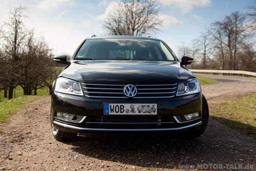

ich hab einen Comfortline mit Ausstattung wie ein Highline - abgesehen halt von den Dekoren und ein paar Chromrändern an Türgriffen und Fensterheberschaltern, die man in der Comfortline nicht bekommt. Dazu ein paar Extras, u.a. auch die silberne Dachreling, MFA Premium, Clima Coat usw. (gabs damals gegen Aufpreis alles auch noch im Comfortline). Hab ich deshalb so umständlich bestellt, um eine gute Ausstattung mit Stoffsitzen kombinieren zu können und nicht das billige VW-Leder des Highline nehmen zu müssen.
Verändert habe ich genau 3 Dinge:
1) Codierung Coming-Home/Leaving-Home auf NSW+TFL. Bringt mehr seitliche Ausleuchtung, schont die Xenonbrenner und sieht auch optisch besser aus als die Standardeinstellung.
2) Nachrüsten der Highline-Chromleiste am unteren Grill zwischen den NSW: Einzig vernünftige Lösung mit diesem Produkt hier: http://www.atu.de/.../Chrom-Zierleiste-365-m-x-35mm-RW3025?... Alles andere (ebay, Foliatec) usw. ist totaler Mist, die 3M-Leisten von ATU halten aber jetzt schon über ein Jahr bombenfest und das bei Wind, Wetter und Waschanlage. Wenn man sie sauber anbringt, kann man sie fast nur mit der Lupe vom Original unterscheiden. Außerdem sieht dann der Comfortline von außen aus wie ein Highline - den Unterschied an den matten B/C-Säulenverkleidungen und den matten Kunststoffen rund um die NSW erkennen wirklich nur noch Experten. Mir persönlich gefällt da matt sogar besser, solang die Lackfarbe des Wagens nicht ebenfalls schwarz glänzend ist.
3) Umrüstung der Innenbeleuchtung auf Hypron-LEDS von Hypercolor: http://www.hypercolor.de/...g-Komplettset-fuer-VW-Passat-B7-Typ-3C-36. Bringt nicht nur deutlich bessere Ausleuchtung des Innenraums, der Wagen wirkt auch irgendwie wieder 3 Jahre jünger
Mehr hab ich nicht verändert, aber ich bin auch nicht so der Tuning-Typ bzw. der Fan von kostenintensiven Umbauten, die am Ende eher den Fahrzeugwert mindern.
