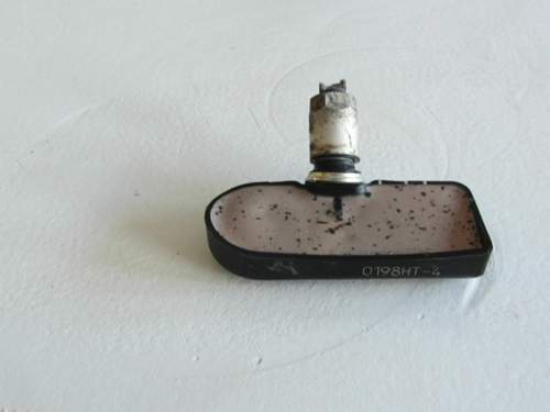

ich habe folgend beschriebenes Problem und liege gerade mit dem Vertragshändler total "über Kreuz" :-(
Hatte meinen XC60 nach der Winterperiode beim Händler zum Pflegeprogramm. Später habe ich dann auf So-Räder gewechselt
und die Wi-Räder gereinigt (ohne aggressiven Felgenreiniger!) und in der Garage gelagert.
Wollte nun die Aktion abschliessen, etwas mehr Luft nachfüllen und bekomme nun die Ventilkappen nicht mehr runter.
Mit dem Einsatz einer Kombizange erreichte ich nur, das ich das Ventil vom Sensor abgerissen habe und nun alles
im A.... ist!
Vorher kamen aber Eisspray, WD-40 und auch Erwärmung zum Einsatz - alles ohne den geringsten Erfolg.
Es rührte sich nichts, nicht mal einen Millimeter.

@werwiexc60 schrieb am 30. Mai 2015 um 15:03:23 Uhr:
So sah mein rdks aus nachdem die Werkstatt beim Wechsel auf die WInterräder vergessen hatte die Ventile zu kontrollieren.
Hätte durchaus tödlich enden können.
Ein Kommentar von Volvo Deutschland kann ich auch noch ins Netz stellen bei Interesse.
Werwie

Ich tippe mal auf Kontakterosion. Kann durch den Felgenreiniger ausgelöst worden sein, muss aber nicht.
