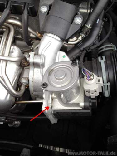

eigentlich steht mein Kleiner ja in der Werkstatt zwecks Tagfahrlicht Nachrüstung und CH/LH.. Jedoch hat mein Werkstattmeister gerade angerufen, das es eine Werkstattaktion für meinen Polo gibt zwecks Turbolader. Es müsse ein Softwareupdate eingespielt werden und eine Distanzscheibe eingebaut werden, da der irgendwann wann sonst ausfallen könnte. Angeblich gibts diese Aktion seit gestern :)

Werkstattaktion 24V9 - Abgasturbolader 1.2L TSI
Fehlfunktion des Ladedruckstellers am Turbolader u.u.U Motorlaufbeanstandungen und Aufleuchten der Motorkontrolle
Ktirerien:
Kriterium 01: Einbau Distanzscheibe
Kriterium 02: Golf (5K) Umprogrammierung Motorsteuergerät und Einbau Distanzscheibe
Kriterium 03: Golf Plus (52) Umprogrammierung Motorsteuergerät und Einbau Distanzscheibe
Kriterium 04: Golf Variant (AJ) Umprogrammierung Motorsteuergerät und Einbau Distanzscheibe
Kriterium 05: Golf Cabrio (51) Umprogrammierung Motorsteuergerät und Einbau Distanzscheibe
Kriterium 06: Jetta (16) Umprogrammierung Motorsteuergerät und Einbau Distanzscheibe
Kriterium 07: Beetle (5C) Umprogrammierung Motorsteuergerät und Einbau Distanzscheibe
Kriterium 08: Touran (1T) Umprogrammierung Motorsteuergerät und Einbau Distanzscheibe
Kriterium 09: Caddy (2C) Umprogrammierung Motorsteuergerät und Einbau Distanzscheibe
Kriterium 10: Polo (6R) Umprogrammierung Motorsteuergerät und Einbau Distanzscheibe
Kriterium 11: Polo (6R) Anhebung der Leerlaufdrehzahl
Teilenummer der Distanzscheibe: 03F 145 371 A

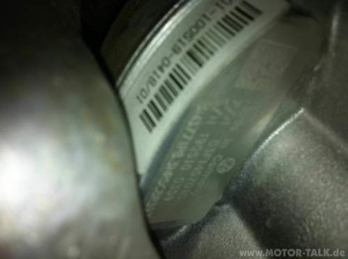

Wenn Turbolader mit folgender Teilenummer verbaut ist: 03F 145 701 K - 03F 145 701 L - 03F 145 701 M sind keine Maßnahmen am Auto notwendig!
