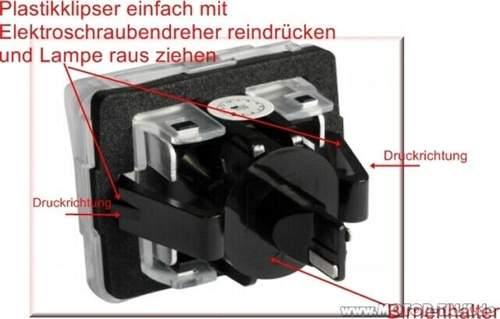

Das Thema hatten wir vor kuzem schon mal die Nummerschildbeleuchtung kann von außem mit einem Stromprüfer oder kleinem Schraubendreher raus gedrückt werden arbeitszeit ca. 10 min

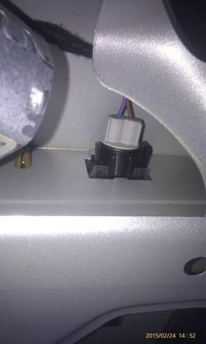

Das stimmt nicht ganz. Bis man die Lampe nach außen rausdrücken kann, muß man erst die schwarze Blende, die über denm Schloß, den Lampen und dem Griff liegt, entfernen. Die ist von innen 2mal verschraubt. Zumindest bei der Limousine. Wie es beim Kombi ist, weiß ich nicht, kann mir aber nicht vorstellen, daß es dort anders sein soll.
Das stimmt ,
bei meinem T sind auch die zwei Torax schrauben von innen um denn Griff, die die schwarze äußere leiste halten.
War heute auch bei meinem Freundlichen mit mein zerlegten Kofferraumdeckel.
Und wollte wissen ob sie einen Trick haben die leuchten raus zu bekommen.
Ruckzuck waren drei Mechaniker da.
Antwort war , der Wischermotor muß ausgebaut werden, und sollte genau wieder eingebaut werden.

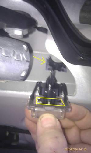

Der Wischermotor muss nur gelöst und gedreht werden nicht ganz ausbauen. (Wenn du die Griffleiste ausbauen willst, 2 Schrauben innen und 2 Schrauben außen)

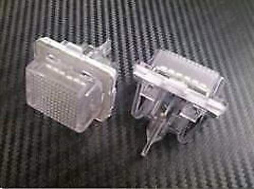

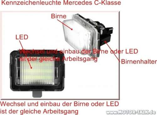

Hallo zusammen, man kann die Birne und auch die ganze Lampe wechseln ohne etwas abzuschrauben, ausser die innere Verkleidung.
Ist zwar etwas fummelig, aber geht.
Hab mir LED Leuchten eingebaut, Dauer etwa 15 Minuten.

Ja beim T Modell, wie gesagt ist etwas gefummel aber geht
Beim T-Modell braucht nur die Heckdeckel-Verkleidung abgebaut werden. Hab irgendwo ein PDF dazu gesehen.
Glühmittel sind gesteckt (W5W). Man kommt recht gut ran.
