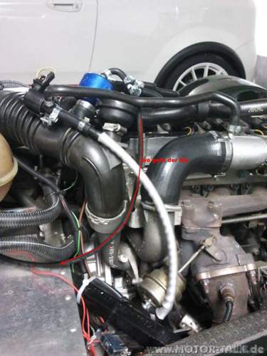

habe den Fehler gefunden. Wollte ursprünglich beim Audi-Fachhändler das Ladeluftsystem abdrücken lassen, aber da taten sich Abgründe auf... :-(
Also die Tipps hier aus dem Forum zum "Selbst-Abdrücken" genutzt und sehr schnell die Leckage gefunden:
Der rechte Flansch am Luftladekühler war z.T. in den LLK gedrückt worden, gerissen und dementsprechend komplett undicht.
Grund: Der Gummischlauch zwischen Alu-Rohr vom Turbo zum LLK (LLK-Eingang) war zu kurz bemessen, dementsprechend
konnte die Motorbewegung (nach vorne) bei Lastwechsel nicht genug kompensiert werden.
Der andere Flansch (LLK-Ausgang) zur Drosselklappe war mit einem langen Stück Schlauch versehen,
dementsprechend dort keine Schäden.
Ergo: Motor drückt samt Turbo nach vorne, Alu-Rohr vom Turbo drückt gegen LLK und drückt den Flansch ein.
Ich lasse die Leckage um den LLK- Flansch schweißen, säge das rechte Alu-Rohr 15 Zentimeter ab
und gebe einen längeren Schlauch stattdessen dazu - Problem gelöst.

mach mal nen foto vom eingebauten motor.
danke. :)

Ums Auslesen kommst du sicher nicht rum , ich wette das dein Fehlerspeicher voll ist , und das problem am ende vom programierer gelöst wird , interessant wäre zu wissen auf welchen ladedruck er gechippt wurde und ob bei dem umbau alle nötigen teile mit verbaut wurden, im klartext nicht das die ihn selber nicht ans laufen gekriegt haben ,und ihn dann in dem zustand verkauft haben an dich ,weil 0,4 bar ist nicht dosendruck vom wastegate, ich mein der liegt um die 0,7 bar bei der orginalen dose,also müsste er im Notlauf mindestens 0,7 bar haben und nicht die 0,4 bar, ich würde mal prüfen ob das N75 richtig angeschlossen ist von den schläuchen und der elektrik her ,und ansonsten nach dem auslesen des msg auf die Rolle! ich finde der AJQ ist für mich nicht der passende 1.8T motor für so einen grossen umbau , ich hätte da eher zum AGU gegriffen der zwar nicht so ausgereift ist aber mit deutlich weniger problemen in so einem umbau läuft.
Hallo Rico,
der Einbau des AJQ im Seven ist schon gelungen, nur der Ladedruck will sich halt nicht richtig aufbauen.
Ich denke so langsam auch, dass es eher eine elektrisches (Sensor) Problem ist.
Aber ohne ausgelesene Fehlerliste ist das (VAG.COM) bleibt es halt ein Fischen im Trüben.
Montag lass ich den Fehlerspeicher auslesen und poste hier mal das Ergebnis.
Bitte bei der Fehlerauswertung nicht vergessen - der 1.8t ist in einer Super Seven eingebaut,
da gibt es viele Extras (wie Fensterheber, Türen, Heizung, Radio etc.) nicht... :-)
Gruß Greg
