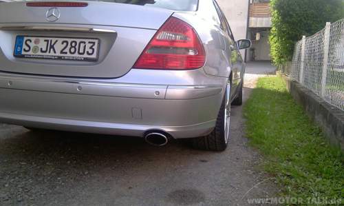

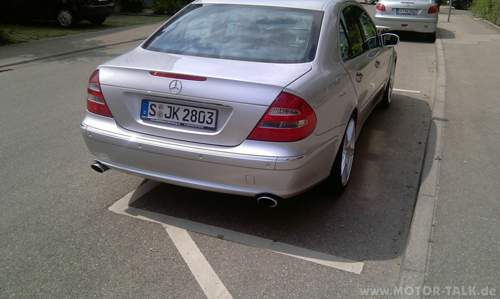

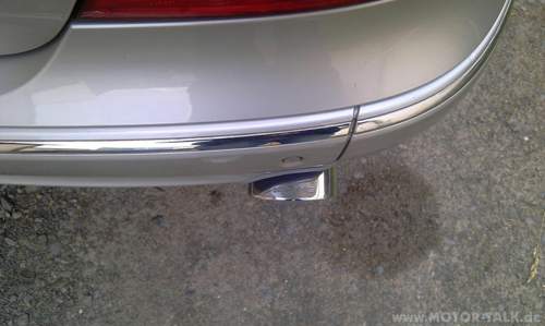

Habe die Kontur von den Rohren übernommen. Und ich habe auch keine Kunststoffblenden verwendet.
Haste mir mal n Bild wie das aussieht ohne diese Blenden??
Die Schnittkanten muß ich noch lackieren. Und dreckig ist er auch noch "schäm"
noch zwei !
Die Bilder bestätigen mich in dem Gedanken das sollte ich vom jetzigen 2 Rohr Auspuff auf 4 Rohr AMG wechseln ich definitiv die Blende mit verbauen lasse. Nichts für Ungut aber für mich sieht das gruselig aus ohne...

Hy,
ich weiss jetzt nicht wo das Problem liegt...
MB_Schwarz hat mir geholfen. Seine Version ist 2007 so von MB gebaut worden. Also ohne die Blenden...
Mir gehts allerdings um den EINBAU. Also das Mass wo ich die Aussparungen ansetze! weil der Auspuff ja noch nicht eingebaut ist...wenn ich zu weit links/rechts Ausspare siehts auch scheisse aus wenn das Spaltmass zwischen Auspuffblende und Aussparung nichts passt. Da mach ich mir extreme Sorgen.
