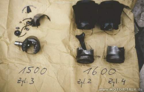

Original geschrieben von m.p.flasch
Man muss sich auch die Frage stellen, wann ist ein Motor Benzinfest, so manch ein Fahrzeug erleidet auch ohne Gasumrüstung einen Motorschaden lange vor der 200.000 km Marke, trotzt mustergültiger Wartung. ;) Und man macht es sich dann leicht, sollte der Wagen auf Gas laufen, es darauf zu schieben.
Kann ich voll bestätigen, im Käfer hielt mein 1500er 170tkm, im Bus verreckten mir 3 1600er Motoren mit deutlich unter 100tkm - nur auf Benzin wohlgemerkt - siehe Bild!
1500-vw-motorenschrott
Das ist die vielgelobte VW zuverlässigkeit. :D
Deutsche Wertarbeit halt.
Deshalb fahre ich auch nur so olle Japsenschüsseln, von denen keiner unter 450.000 verreckt ist..
