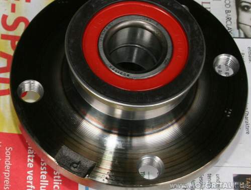

Moin
Ich habe bei meinem 3L Lupo die Radlaher hinten erneuert.
Es sind Radlager wie bei den meisten Lupos, die man nicht mehr einstellen kann.
Früher konnte man das Spiel in den hinteren Radlagern noch etwas erfühlen, in dem man Rad gewackelt hat, wenn ide Bremse dann betätigt war sollte das Spiel nicht mehr da sein, weil die Bremse dagegenwirkt.
Bei meinem Lupo hat das linke hintere Radlager deutliche Geräusche gemacht.
Dazu muß ich sagen das ich einer bin der auf unterschiedliche Geräusche achtet. Wenn ein Geräusch langsam lauter wird, kann man dies aber auch mal leicht überhören, weil man sich langsam dran gewöhnt.
Um sicher zu gehen, das es wirklich das Radlager ist, habe ich das Hinterad hochgebockt, konnte aber durch Wackeln keinerlei Lagerspiel merken!
Beim Drehen des hochgebockten Rades konnte ich aber ein leises Lagergeräusch hören.
Da es für mich auch nix anderes sein konnte, habe ich das Radlager samt Nabe (eine Einheit) getauscht und das Geräusch war weg und alles wieder schön leise.
Es war für mich aber erschreckend, wie viel Spiel das Lager im ausgebauten Zustand im Vergleich zum neuen Radlager hatte. Das das Lager damit so wenig Geräusche gemacht hat, hat mich schon fast gewundert.
Mfg
Frank

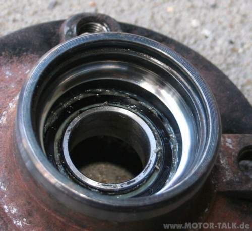

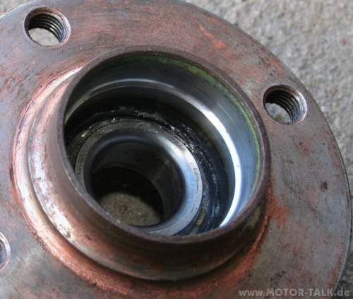

Radlager-01
Radlager-02
musstest du den ABS Rotor umbauen?
Auf dem Foto kann man das nicht so ganz genau erkennen. Auf der alten Radnarbe sieht es aus als wäre der Rotor (noch) drauf, auf der neuen Narbe sieht es aus ob keiner drauf wäre.
MFG 1781 ccm
Moin
Er ist drauf, nur sieht dieser beim 3L etwas anders aus, etwas moderner.
Der ABS Rotor ist nicht wie bei alten Radlagern ein Metallkäfig, sondern so einer kleiner gummierter Magnetstreifen, der mit einem kleinen Blechkäfig gehalten wird. Eher wie bei einem digtalen Messchieber.
Bei der alten Nabe ist dieser nur durch geriffelten Dreck verdeckt.
Der Metallabrieb setzt sich wohl an den Magnetstreifen ab.
Wenn ich demnächst mal Lust und Zeit habe, werde ich mal schauen ob man den Blechkäfig so einfach runterziehen kann und ob man die alten Lager aus der Radnabe rausbekommt.
Mfg
Frank

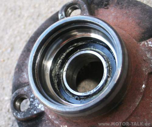

Radlager-04
Radlager-03

Moin
So ich habe nochmal ein paar Bilder vom Radlager gemacht, welches ich teils zerlegt habe.
Den Blechring mit dem Magnetstreifen fürs ABS kann man vorsichtig runterschlagen.
Aber entgegen was ich schon gelesen habe ist die Radnabe auch gleich Außenschale des Radlagers.
Zumindest ist es beim 3L so.
Man kann also nicht das Lager aus der Nabe drücken, um dann für 20-30€ einfach nur ein neues Lager reinzudrücken.
Wie gesagt es könnte sein, das es beim normalen Lupo wieder anders ist.
Und nur den inneren Teil des Lagers ersetzen, wenn man ihn denn überhaupt bekommt, ist aus meiner sicht nicht empfehlenswert, die Lauffläche im Außenring, sprich der Nabe, wird sicherlich auch schon hin sein.
Ist so halt etwas teurer.
So ist es halt, wenn man ein modernes Hightech Fahrzeug fährt. :D
Ein Porsche ist ja auch teurer als ein Golf.:D
Mfg
Frank
