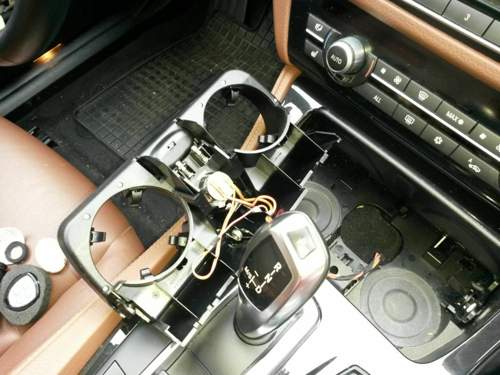

Also ich habe vorne beim Copholder und hinten bei der Lüftung zwischen den Vordersitzen je ein USB ladegerät gesteckt. Dort leuchtet die grüne LED immer, auch noch am nächsten Tag. Handy kann damit ständig geladen werden. Kofferraum weis ich nicht.
