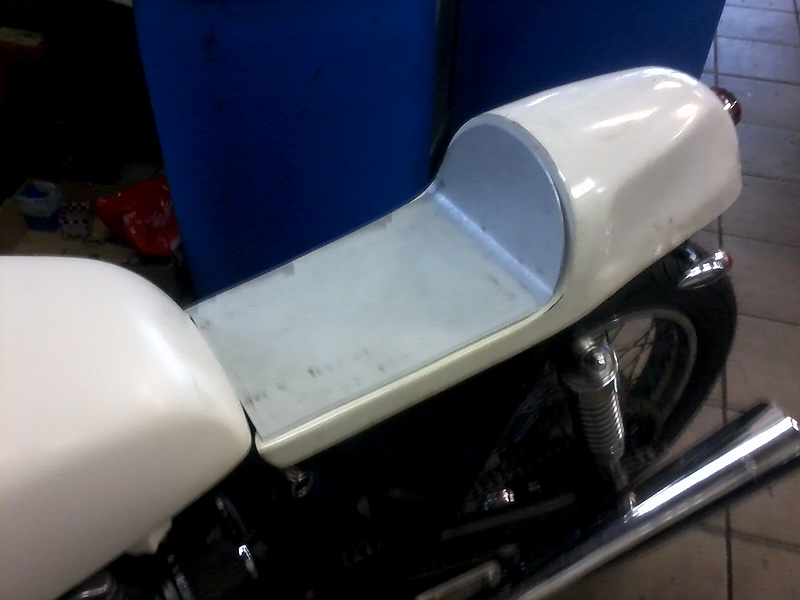

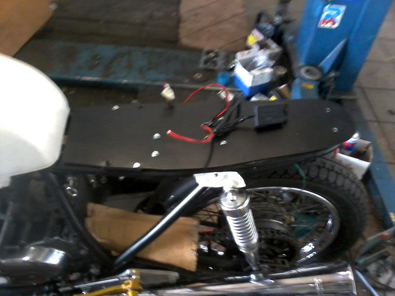

Hab mir anfang Februar eine '79er Z650 zugelegt, die ca. die letzten 12 Jahre in einer Garage dahinvegetierte und nicht bewegt wurde.
Als Hintergrund für diese Aktion war das Vorhaben sie als Moped im Cafe-Racer Stil wieder aufleben zu lassen.
www.thought.at/z650/z650.jpg
Zustand wie auf Bild ersichtlich nicht mehr ganz original und mal umlackiert. Sie war eigenltich komplett bis auf die Batterie, Motor drehte.
Zuahuse angekommen wollte ich dass der Motor zumindest mal anspringt. Also geschaut ob noch genug Öl drin is, frischen Benzin in den Tank, neue Batterie mittels Starterkabeln angehängt und voller optimismus dn Startknopf betätigt. "PfupPfupPfup..chrchrchrchrrrrrrrrrrrrrr" Starter dreht drei mal durch und dann hört man dass er sich der Anlasserfreilauf durchdreht - egal... Kickstarter rausgeklappt, gekickt... hmmmmm... nix
Ok, Zündkerze raus - die sah eigentlich noch relativ neu aus, aber sehr naß - kein Funke. Also hab ich mich auf die Suche nach dem Problem begeben und bin bei den beiden Unterbrechern fündig geworden! Kontakte gesäubert, Spalt eingestellt -> Kick -> funke da -> Motor läuft :D
Und dann gings auch schon and die Reperatur- bzw. Umbauarbeiten und Ende März, nach ein paar Stunden Arbeit, wars dann auch soweit der kleinen Z mal zu zeigen was sich in den letzten 12 Jahren auf den Straßen so verändert hat :D

zeitmäßig waren es an die 150 Stunden, und vom Geld her hab ich mich zurückgehalten da ich auch einige gebrauchte Teile ergattert habe. Hab ja außerdem alles bis auf das Auftragen des Lackes und des Leders am Sitz selbstgemacht. Bin ja gelernter KFZ-Techniker (mach das zwar schon seit Jahren nicht mehr beruflich aber Schrauben als Hobby is auch viel schöner ;) ) , arbeite aber in einem Autohaus, und somit hab ich natürlich mehr Möglichkeiten als in der Garage zuhause, da alle Werkzeuge vorhanden sind.

ein paar hab ich noch...
http://www.thought.at/z650/z650_23.jpg
http://www.thought.at/z650/z650_24.jpg
http://www.thought.at/z650/z650_25.jpg
http://www.thought.at/z650/z650_26.jpg
