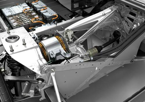

Bezüglich der Nachfragen zur Tankgröße des REX. Ich lasse hier mal die Bilder sprechen.
ein größerer Tank passt schlicht nicht in das Fahrzeug. Man sieht auch an den Bildern, warum beim normalen i3 optional noch eine Wärmepumpe gut unterbringbar ist, während es beim REX nunmal aus Platzgründen nicht funktioniert.
Auch sieht man deutlich, warum BMW beim Rex dann doch auf Mischbereifung setzt, einfach weil die Gewichtsverteilung durch den REX hecklastiger wird.
