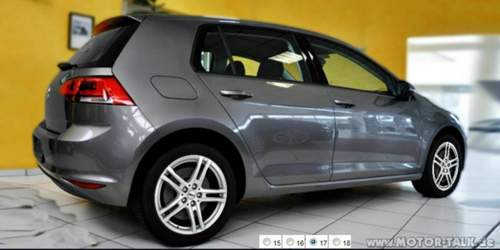

ich bin grad selber auf der Suche nach passenden Winterfelgen für meinen G7Variant in Limestone.
Da ich bislang nur Themen zum normalen Golf bzw. GTI/R gefunden hab, hab ich dieses Thema mal eröffnet. Vor dem bevorstehenden Winter haben sicherlich noch die einen oder anderen daran Interesse :)
Ich hab mir zunächst die
Rial Como
bzw. Rial Bavaro
ausgesucht. Das ganze könnte dann in etwa so aussehen klick
Was sagt ihr dazu? Laut den Infos im Netz sollen die Felgen auch Wintertauglich sein..
Die Felgen sollen 17 Zoll sein, ich denke es wird dann auf 7,5x17 mit 225/45/17 hinauslaufen..

Breite Reifen sind im Winter nicht zwangsläufig schlechter, auch nicht im Sommer bei Aquaplaning.
Das bestätigen viele Tests, hier auf die Schnelle vom ADAC raus gesucht:
http://www.adac.de/.../2013_winterreifen_test_225_45_r17.aspx?...
Ich persönlich fahre im Winter 205 55 R 16 von Conti , im Sommer 225 45 R17

Wenn es nicht auf Schneeketteneignung und extremere Winterverhältnisse hinaus läuft, würde ich beim Winterrad möglichst zu der Dimension raten, die man auch im Sommer fährt, denn mit den Winterrrädern fahre ich z.B. ca 5 Monate im Jahr und da möchte ich nicht mit Rädern herum fahren, die mir von der Größe her eigentlich nicht unbedingt gefallen.
Mit 17-Zoll-Felgen und der üblichen Reifendimension von 225/45 geht das sehr gut. Mit H-Reifen muss man, selbst bei guter Markenbereifung(z.B. Conti TS 850) insgesamt keine 1100€ dafür ausgeben. H-Reifen reichen bei den Normal-Golfs mit maximal 150PS ohnehin aus, denn die paar Mehr-km/h die man theoretisch schneller fahren könnte, spielen wohl oftmals keine ernsthafte Rolle.

Ich fahre z.B. als Winterrad die Dezent L dark-Felge mit 17-Zoll (die ist nur 7-Zoll breit) plus 225er Conti 850TS.
Die überteuerten VW-Original-Felgen sind also nicht unbedingt nötig.
(Ob nun 7 oder 7,5-Zoll-Felgen bei identischer Reifendimension, würdest du ohnehin kaum optisch unterscheiden können)
Es gibt ja auch noch die 6x17 Dijon die man ab Werk mit den Ganzjahresreifen bekommt.
Auf diese könnte man WR in der Dimension 205/50 R17 montieren und hätte so den Kompromiss aus Optik, Schnee-Grip und Reifenpreis. ;)

Das kann ich dir gar nicht sagen, ob 7 oder 7,5x 17.. sind die ganz normalen Salvador ab Werk..
Ich hab gestern mal bei Rial angefragt, ob die Como bzw. Bavaro ein Gutachten haben.. derzeit (Stand heute) gibt es dafür leider noch keine Freigabe bzw. ein entsprechendes Gutachten..
