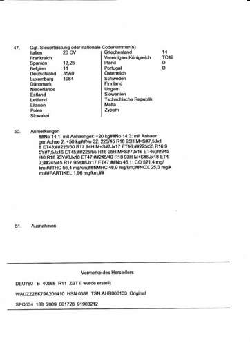

Is ja schön dass Du A5 Räder auf dem A4 fährst.
Nur für viele ist es zu lästig die extra einzutragen lassen in die Papiere.
Also in meinem A4 2,0T steht eindeutig die Rad-/Reifenkombination 7,5x18 mit 225ern.
Was in irgendwelchen prospekten steht oder nicht steht is doch irrelevant.
Ein Blick in die Zulassungsunterlagen (EWG-Übereinstimmungsbesch.) bietet Aufschluss.
Dann nur noch zum Händler im ETKA suchen und finden, fertig.
Versteh echt net warum hier so viel Spekulationen und unzugelassen Varianten auf den Tisch kommen.

ich habe/hatte das gleiche Problem bei einem A4 Avant TDI 170 PS mit Sportfahrwerk. Ein Problem dabei ist auch, dass manche Felgen nur bis 140 PS eine Betriebserlaubnis haben.
Im Fahrzeugschein sind nach meinen Infos die Größen nicht eingetragen, sondern man braucht die ABE zur Felge. Laut der ABE kann man auch auf einen Eintrag im Schein verzichten. (zumindest szeht das so in der ABE von Autec)
