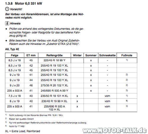

frage zu Kompletträdern (Winterräder) -> ich hab hier die Möglichkeit von einem Bekannten relativ günstig Winterräder für meinen A8 zu bekommen (Profiltiefe 7 mm, auf original Audi-Felge). Jetzt hab ich nur die Frage, ob die Räder der Grösse 225 / 55 R16 99V ok sind, oder ob es ein "No Go" für den A8 ist (4,2 MPI), solche 225-er "Trennscheiben" zu verwenden (da zu schmal oder so...) Irgend welche Erfahrungen? Tipps? Oder spielts keine Rolle, "da eh nur Winterräder"?

suche mal nach freigegebenen Größen im FAQ oder so - ich denke 16" ist nicht dabei. Schonmal wegen dem viel zu geringerem Abrollumfang nicht.... Außerdem wäre dan das Auto viel zu tief, was beim Schnee und Matsch absolut unpraktisch ist.

Da es ja ein 4,2er ist sollte er ja die 360mm Bremsanlage haben.
Da kann keine 16 Zoll Felge passen.
Stimmt, ich habe auf die 4.2 Bremsen aufgerüstet, da muss mindestens 18 Zoll drauf! Was kleineres passt da nicht. Und sogar 18 Zoll sieht schon klein aus bei den Scheiben ;-)

Hier geht aber einiges durcheinander, Freunde.
Ich fahre auf meinem 4,2 MPI 17 " Felgen und das ist Standard laut Betriebsanweisung.
Da ist jede Menge Platz zu den Bremssätteln und Bremsscheiben.
Dazu fahre ich auch 18 Zöller- noch mehr Platz.
16Zöller tauchen in der Betriebsanweisung nicht auf.
Auf meinem A8 D2 hatte ich 16 " Winterräder.Die passten und gehörten da hin, aber die Abstände zu der Bremse waren sehr gering.
Also bei 16 Zöllern beim D3 habe ich Zweifel.17" sind absolut ok ..........und sehr komfortabel.
Gerd
16" sind unmöglich mit der 360er Bremse zu fahren, 16" waren schon für die 321er meines ehem. S6 das absolute Minimum.
Also 17" müssen MINDESTENS auf deinen A8!
Bei mir ist 235/55/17 im Fahrzeugschein eingetragen, also ist 225/55/16 auch vom Abrollumfang her viel zu klein.

Is nix. > 17 (Querschnitt) ist nicht zugelassen. Nur 17,18 und 19 etc. Bei mir, 4.2 TDI mit größeren Bremsen vorn und hinten mind. 18 Zoll.
Ich fahre wenn's ganz hart wird 235 / 50 R18 101V ALU, (7,5Jx18 ET 40) für Schneeketten zugelassene Gullideckel! Bei Schneekettenpflicht müssen beim Quattro vorne welche montiert werden! Auf die Einpresstiefe der Flege achten Schneeketten = ET 40. Oder für normal (Winter o. Schneeketten)
255 / 45 R18 103 V Hab gerade heute DUNLOP bestellt. V Reifen load index 103 XL. Nur dann auch bis 240 km/h zugelassen. Schnellere "gute" noch bezahlbar gibt's meines Wissens nicht. Michelin ist 70.- € teurer / Rad
Wichtig beim Quattro: Vorne und hinten dürfen nicht mehr als 2mm Unterschied in der Profiltiefe sein - sonst gibts auf Dauer Probleme (Tordon). Achsweise nicht mehr als 1 mm. (Differenzial)
Thema sind Bremsen (auf Größe achten) und Schneekettentauglichkeit, Profiltiefe und Load Index.
ALU müssen sowieso wegen der Temperaturableitung beim Bremsen.
Ein A 8 ist groß, schwer und sehr schnell. Billig, oder basteln ist bei dem Wagen nicht drin.
Es ist eine sichere Luxuslimo und als solche konstruiert. Ansonsten hilft der KFZ - Brief. Da steht's genau drin. Wer es genau wissen will: Herstellerfreigabe beim Reifenhändler anfordern.

Hab noch mal nachgefragt und ja... Ihr habt ja so Recht mit der Bremse und der Felgengrösse - leider passt 16" nicht. Es gab auch zunächst nur eine unzureichende Aussage bzgl. des vorher eingesetzten Fahrzeugs... Ein A8, nur welcher? Es war offensichtlich nicht ein 4E, auf dem die Räder vorher montiert wurden. Schade schade...
