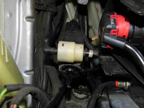

Beim 1.8T Avant geht der Austausch der Scheiben-Pumpe so: obere zwei Schrauben vom Servo-Öl-Behälter abschrauben, unten aus der Gummibuchse ziehen und zur Seite drücken. Blinker raus (Bajonett) und Abdeckung vom Scheinwerfer lösen und zur Seite drücken. Jetzt hast Du erstmal "Baufreiheit" (Bild 1).

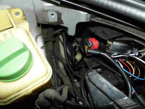

Jetzt die beiden Schläuche aus den Nuten im Wasserbehälter ausklipsen, Pumpe nach oben herausziehen und schon hat man sie in "Servicestellung"(Bild 2), kann den Stecker und die Schläuche lösen (kann schwer gehen, vorsichtig sein!) und die neue Pumpe anschließen (Bild 3).

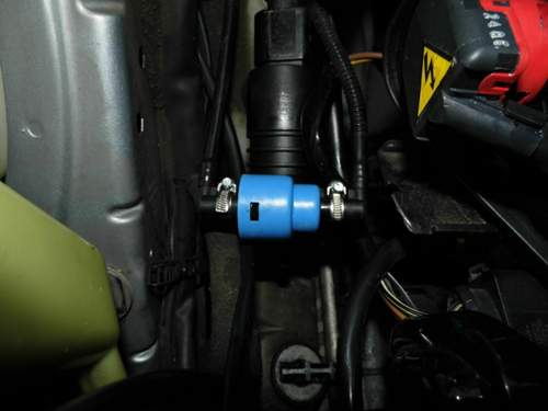

Vor dem Wiedereinstecken der Pumpe unbedingt das Dreckloch säubern (Bild 4)! Dazu mit Pinsel oder Lappen äußerlich die Dichtung abwischen und dann einen Liter Wasser oben in die Einfüllöffnung kippen und dadurch von innen den letzten Dreck aus dem Behälter spülen (Bild 5). Jetzt kann man die neue Pumpe wieder ins Loch stecken und die Schläuche wieder einklipsen. Beim Wiederbefüllen kommt der spannende Moment, ob alles dicht ist. Bei mir tropft leider ein Schlauchanschluß, obwohl ich sogar zusätzlich Schlauchschellen montiert habe, aber auch nach deren Entfernung, ca. 1L in 2 Tagen :(. Ich hoffe, das setzt sich mit der Zeit zu.

[...] Bei mir tropft leider ein Schlauchanschluß, [...] ca. 1L in 2 Tagen :(. Ich hoffe, das setzt sich mit der Zeit zu. [...]
Juhu, hat sich mittlerweile zugesetzt :)

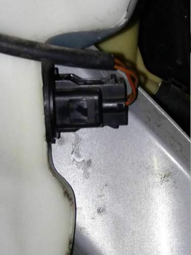

Ist der Wechsel des Sensor für die Waschanlage ebenso von oben möglich?

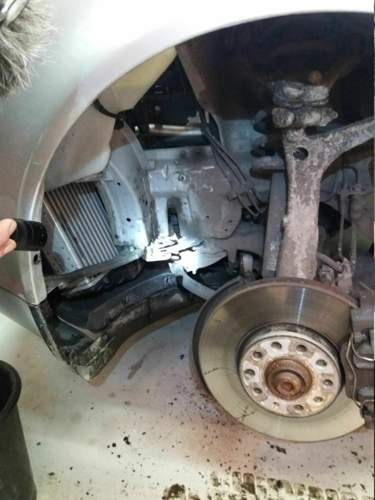

Ich Antworte mal für mich selber da ich heute geschraubt habe...man kann den Sensor von oben gut sehen aber bedingt durch die enge Verbauung kann man ihn nicht von oben demontieren. Man muss das linke Vorderrad und die Radinnenverkleidung demontieren. Dann kommt man an die letzten beiden schrauben des Behälters ran und kann den Sensor wechseln.
