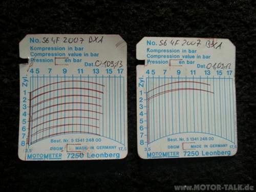

hallo gemeinde,
folgendes Problem:
Nach dem Kaltstart kommt ständig die Fehlermeldung Verbrennungsaussetzer Zylinder unter anderem 4 und 8.
ausgelesen durch ein Diagnosegerät avl ditest xds 1000.
Im Leerlauf egal ob kalt oder warm ruckelt der Motor.
Zündspulen wurden getauscht und das Zündkerzenbild kontrolliert.
Zündkerzen weisen keine Verussungen auf und sind Rehbraun.
Trotzdem ruckelt der dicke.
Nächste Vermutung: Einspritzdüsen defekt
kann man die auf irgendeine Art per Diagnosegerät auslesen wie bei den Injektoren beim TDI?
Wenn ja wie?
Ach ja noch was, sobald ich die Klima volle Pulle anschalte ist das ruckeln kaum wahrnembar!!
besten Dank im vorraus
Motor BXA BJ 2007 180000Km

Wie stark ist denn das Ruckeln?
Sind es so vereinzelte ganz leichte Ruckler oder schon ein fast ein Schuetteln?
Mein BXA-Motor macht das naemlich auch manchmal..
Hab schon auch gemerkt dass der Motorlauf auch teilweise schon leicht anders ist je nachdem wo man gerade vorher getankt hat...
Ich glaube, dass sich die Duesen leider nicht auslesen lassen.. So lange der Lambda-Wert hinten stimmt und nicht zu viel getrimmt wird gibts auch kein Fehler im Speicher..
Ist dein Motor noch original mit den 180tkm?
Eventuell irgendwas an einem der beiden LMM..
Wenns ein schon relativ starkes schuetteln ist.. wuerd ich vielleicht die Kompression ueberpruefen. ob die ueber die Zylinder gleichmaessig ist..

Samstag wird mal Kompression gemessen, mal sehen was das raus kommt.
Gibt es ehrlich keine Möglichkeit die Düsen zu kontrollieren per Diagnose wie bei den TDIs
mit dem dem Grenzwert -45ms und -15ms?
Hoffentlich nicht ein Kolbenkipper-Thema.
Von den Symptomen würde es leider sehr gut passen
Ansonsten halt sicherheitshalber auch mal die Zylinderwände endoskopieren lassen. Ist je eigentlich ein Aufwasch bei einer Kompressionsprüfung.

das Kolbenkipperproblem habe schon hinter mir.
Auf paar Zylindern waren Spuren drauf, da lief der Motor noch rund.
Ölverbrauch momentan 1 Liter auf 10000km völlig ok für mich.
Steuerkettenlängung kann gut sein.
Würde aber nicht das Fis alarm schlagen?
Fehlermeldung ? Nockenwellen werden ja auch noch überwacht oder nicht ,
bezüglich der Einlass- und Auslasssteuerzeiten.
Aber warum wenn ich die Klima anschalte ist dies ruckeln weg?

Dieser spannt die Kette von Ausgleichswelle und Klimakompressor wie ich das hier erkennen kann..
Vielleicht hast du einfach unzureichenden Schwingungsausgleich durch die Ausgleichswelle wenn die Kette nicht richtig gespannt ist...
Wuerd mit VCDS probieren so viel wie moeglich auszulesen und ne Stellglieddiagnose wie Airway vorgeschlagen hat zu machen...
Findet man nichts auffaelliges muss man sich entscheiden... Fahr ich so weiter bis irgend ein fehler mal kommt.. oder ich fange mal an die Kiste auseinaderzuschrauben wenn Kompression ok ist und derda auch nichts findet..

das mit dem Schwingungsdämpfer höre ich zum ersten mal, könnt aber gut sein das das ist.
Ich vermute mal das es die Einspritzdüsen sind und die im Leerlauf rein pisseln.
Aufmerksam hat mich das durch die Fehlermeldung Zündaussetzer gemacht.
Wird der Klimakompressor angeschaltet hängt ja eine gewisse Last an der Kurbelwelle.
Die muss ja ausgeglichen werden indem die Einspritzdüsen mehr einspritzen um den Leerlauf zu halten.
So meine Vermutung.
