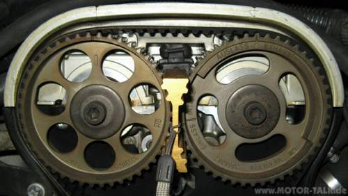

Hallo, ich mach gerade zahnriemen, wapu und die umlenkrollen neu. Jetzt bekomme ich den neuen zahnriemen nicht richtig aufgelegt. Die Bilder zeigen die Stellungen der nw's, die Kurbelwellen steht exakt auf ot. Drehe ich die Nockenwellen einzeln auf die Markierung drehen sie von selbst wieder in die aktuelle Position zurück bevor der Riemen drauf ist. Eine nw-arretierung hab ich, allerdings nicht zu gebrauchen - zu viel Spiel.
Noch 3 Anmerkungen:
Versuche ich das linke nw Rad auf die Markierung zu drehen fühlts sich an als würde Ventil Kolben berühren.
Habe den Motor so 2x durchgedreht, dabei änderte sich dauernd die Nadel an der Spannrolle. Rolle war bei ot max gespannt.
Als ich beim alten zahnriemen die Spannrolle löste, gingen beide nw Räder auch sofort in die jetzige pos als der Riemen noch drauf war! Dachte erst wenn ich den neuen Riemen jetzt spanne dass die Räder sich durch den Zug hinziehen - ist aber nicht so.
Mach jetz Feierabend und hoffe dass ich es morgen hinkriege. Was sagt ihr??

1. würde ich an Hand des Bildes sagen, dass die Auslassseite um ein Zahn versetzt ist.
2. wie so hat das "nw-arretierung" zu viel Luft?
ein wenig Luft ist da immer.
3. Auch ohne Arretierungswerkzeug geht das. Man Braucht dazu dann 2 Klemmzagen/Schweißerzagen, womit man den Zahnriemen auf den Zahnräder fixieren kann.
Und wenn Du der Meinung bist das schon die Ventile auf dem Kolben aufschlagen/Berühren, dann besteht auch die Gefahr, das Du die Ventile schon verbogen hast.

Hier noch eine Nahaufnahme. Das Arretierwerkzeug geht zwar zwischen die Räder wie es soll, aber die nw-räder lassen sich dann noch leicht verstellen, sodass der eine zahn Versatz auf der Auslassseite wieder zu Stande kommt.
Solche Zangen hab ich da, dann willst du ihn also erst über die nw-räder auflegen und dann über die beiden Umlenkrollen drauf schieben? Bis jetzt hab ich ihn immer als letztes über die nw-räder gelegt und dabei ist es immer wieder verrutscht.
Ventil ist denke ich nicht beschädigt, da ich sehr vorsichtig vorgegangen bin.

Jetzt sage ich das die Auslassseite zu 100% um 1 Zahn versetz ist!
Und auch die Einlassseite nicht 100% auf OT steht.
Und dann legt man den Zahnriemen im Umgekehrten Uhrzeiger auf.
KW - Umlenkrolle - Auslass - Einlass - Umlenkrolle - WaPu -Spannrolle

Als Arretierung habe ich dieses hier:
http://www.ebay.de/itm/371067202223?...
Anbei sind nochmal parr Fotos als noch der alte ZR gespannt drauf war, in dieser Stellung lief der Motor 5Jahre - jedoch ging das Arretierwerkzeug nicht zwischen die NW. Also entweder Werkzeug falsch oder Motor lief 5Jahre mit leicht falschen Steuerzeiten??
Weitere Idee hierbei: Sollten die Steuerzeiten vorher wirklich nicht gestimmt haben, kann das Auswirkungen auf den LL haben? Ich habe nämlich das bekannte Motorsterben beim heranfahren an zb. Ampeln (nach auskuppeln) seit ca. 4-5Jahren. Bekomme es nicht weg, Reinigungsanleitung habe ich schon umfangreich durchgeführt - nur leider war bei meinem Motor gar nichts versifft - nicht mal die Hohlschraube.

Na Ja, so genau sind die Markierungen ja auch nicht. Dann kommt noch dazu das sich der Zahnriemen auch mit der Zeit dehnt.
Man muss immer zum aufstecken des Arretierungswerkzeug die NW ein wenig hin und her drehen.
Dann geht das Werkzeug auch aufzustecken.
Schau dir mal das Bild von Kurt genauer an. Da wirst Du sehen, das die Markierung auf der Einlassseite auch nicht 100% stimmt und der Riemen oben locker ist.
Themenstarteram 29. Juni 2014 um 11:28
Hab jetzt die arretierung drin, dabei stehen beide Räder mit den Markierungen einen halben Zahn zur Mitte versetzt. Und so geht der Riemen oben nicht drauf. Versuche ich ihn drauf zu ziehen dreht sich die kW durch den Zug am Riemen ein Stück und es stimmt nicht mehr. Das Werkzeug bringt mich nicht weiter.
