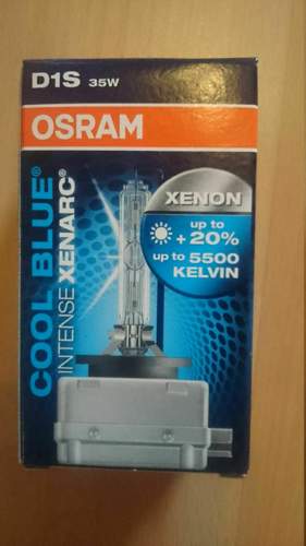

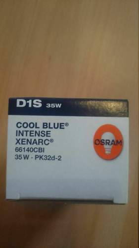

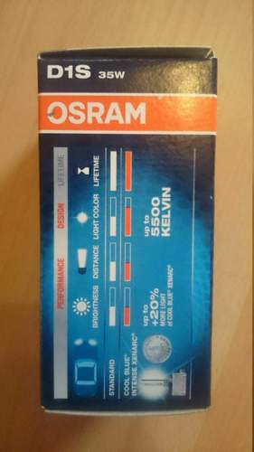

Themenstarteram 16. Oktober 2015 um 16:12
Habe heute die Brenner bekommen! also auf mich wirken sie eigendlich ganz gut außer das Blech ist nicht wirklich gut gebogen für deutsche Verlältnisse! Aber naja da legt Osram vielleicht nicht so viel wert drauf!
Dsc-0117
Dsc-0118
Dsc-0119

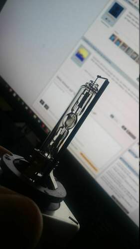

Hm in der Birne sind komische gelbe Ablagerungen! Wie auf dem Bild zu sehen ist das normal oder sind die schon gebraucht?
Dsc-0125
Scheint wohl Neu zu sein. Lies mal hier nach
http://goo.gl/R4AMnn
Themenstarteram 16. Oktober 2015 um 17:28
Ja ich hab nach 30 min googlen es auch gefunden das das normal ist ! Ist wohl irgend ein Salz was dann gasförmig wird !
@FabianRieger schrieb am 16. Oktober 2015 um 18:12:55 Uhr:
Ja, sind auf jeden Fall Originale.
Hergestellt dieses Jahr im April.
Themenstarteram 16. Oktober 2015 um 18:14
Alles Klar danke aber woher weist du das mit april?
