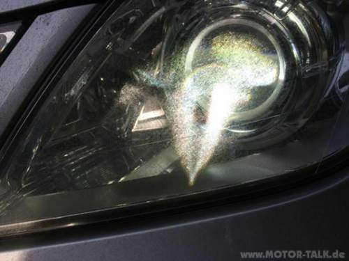

Hallo Leute
mein einer xenonscheinwerfer ist eingebrannt sieht wie ein Ochsenkopf aus woher kommt so was und kann mann so was Reparieren ???

woher kommt das?
lebensdauer zu ende würd ich mal einfach so weit hergeholt sagen :D
Foto wäre sicher hilfreich. Denke nicht, dass der Brenner selbst geschrumpft ist. Du meinst wohl das Scheinwerfergehäuse oder??

Ein Xenonscheinwerfer kann sich nicht einbrennen.
Wenn überhaupt, brennt sich nur der Brenner irgendwo ein, aber das kann man glaub ich auch ausschließen.
Foto wäre hilfreich!
Ich habe das vor kurzem bei einer NL gesehen: es gibt tatsächlich W212, wo auf dem Scheinwerferglas sich der Lichtkegel eingebrandt hat. Sieht wirklich wie Ochsen aus.

Das Scheinwerferglas ist in diesem Fall eine Projektionsfläche, auf der sich die Mimik des Brenners abzeichnet, mit der Zeit entstehen kleine Kratzer auf der Streuscheibe, die den Effekt verstärken. Da brennt sich weder was ein, noch beeinträchtigt das in irgendeiner Weise die Funktionalität. Leute, fahrt eure Autos und hört auf, dauern um sie rumzulaufen und vermeintliche Fehler zu entdecken. Das vergällt einerseits den Spaß am Fahrzeug, noch ist es gerechtfertigt. Die Autos sind qualitativ auf sehr hohem Niveau, Defekte sind eher die Ausnahme.

das hatte ich auch. Die im Scheinwerfer befindliche Feuchtigkeit (und damit die Bestandteile wie Kalk usw.) Lagern sich innen am Scheinwerferglas durch Verdunstung ab. Die Zeichnung (Ochsenkopf) kommt von dem gebündelten (warmem) Licht der Linse.
Hatte meinen als JS gekauft (drei Jahre, 100TKM) und wurde von meiner NL als Mangel erkannt. Es wurden neue Scheinwerfer eingebaut. Diese erhielten zusätzlich als Nachrüstung den Deckel für den Brennertausch mit Klimamembrane (Art Goretex).
Eine Eintrübung so nahe an der Lichtquelle mindert den Lichtstrom schon um einiges. Es ist ja leider ein schleichender Prozess.
Viel Spaß beim Tauschen. Gibt's beim GTC...
