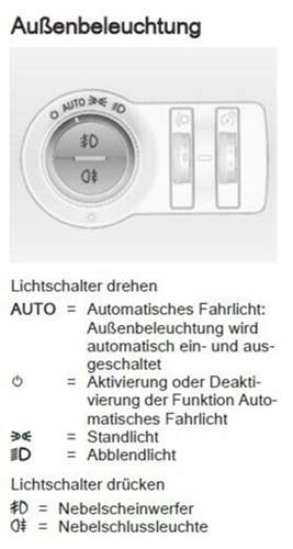

Seid kurzem bin ich auch ein stolzer Besitzer eines Opel Insignia ctdi ecoflex.

Meine Frage aber lautet, kann man die Xeonscheinwerfer so einstellen, oder
brauch man eine spezielle Programierung.
Die aufleuchtenden Lichthupen auf dem Weg zur Nachtschicht nerven doch
wohl ein wenig.....:D

Doch doch, bei den ersten Modelljahren schaltete sich bereits das Xenonlicht ein, wenn es dunkel genug ist und man nur die Zündung einschaltete und der Lichtschalter auf "AUTO" stand. Das wurde irgendwann im Laufe der Modelljahre abgeändert.

Der AFL Scheinwerfer kann mit einem Innensechskantschlüssel eingestellt werden.
einmal die Höhe und die Rechts-Links Einstellung
http://www.motor-talk.de/.../scheinwerfereinstellung-afl-t2780553.html
Ich würde die Finger davon lassen und die Xenonscheinwerfer selbst einstellen. Fahr am besten zum FOH und lass das mal überprüfen. Seit dem ich den Fernlichtassistenten endlich dauerhaft deaktivieren kann sind Lichthupen Geschichte :).

Die Xenonscheinwerfer werden jedesmal beim Start mit den kompletten Bewegungsabläufen auf einen 'Referenzpunkt gefahren. Diesen Referenzpunkt müsste der FOH neu programmieren, sollten die Scheinwerfer nicht stimmen.
Ab einer Geschwindigkeit von 130 km/h fahren die Scheinwewrfer einen Tick höher und der rechte Scheinwerfer leuchtet dann statt mit 35 Watt mit 38 Watt. Zurückgestellt wird diese Einstellung wieder mit 100 km/h. Was mir allerdings aufgefallen ist - wenn die Scheinwerferabdeckung (Streuglas kann man ja nicht mehr sagen) schmutzig ist, blenden entgegen kommende Fahrzeuge öfters auf. Mit sauberen Scheinwerfern passiert mir das nie.
mWn gehen beim Autobahnlicht beide Schweinwerfer auf 38W...diese Aufteilung 35 W links und 38 W rechts ist beim Schlechtwetterlicht der Fall, damit der Gegenverkehr nicht geblendet wird und man noch besser den rechten Straßenrand sieht.

Ich schalte immer manuell auf Abblendlicht "Drehknopf rechts" und nach jedem Start bekomme ich "Automatisches Licht ausgeschaltet"
Von manchem bekomme ich auch Lichthupe..... Mach ich was falsch ?
Auto Licht ist nichte gerade schonend für den Xenon Brenner.
Zündung ein = Xenon brennt
Motor startet = Xenon geht wieder aus, Xenon geht wieder an
Ansonsten fand ich die automatische Fernlichteinstellung im VFL auch etwas zu träge - auch in meinem Astra damals. Aber --> finde gibt schlimmeres. Abstellbar nur, wenn du das automatische Fernlicht abstellst.
Man kann sich beim FOH ein Update für das AFL machen lassen dann ist Ruhe mit dem Fernlichtassistenten und man kann den Schalter immer auf Automatik lassen.
Und beim Coming Home gehen sie auch schon an. Genau aus dem Grund habe ich bei mir das HLS Modl verbaut.
