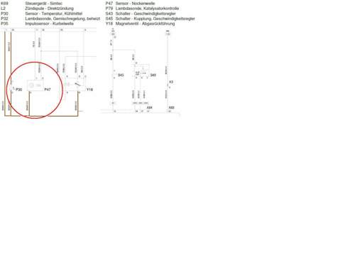

Wir (Ivan und Ich) haben zur Zeit ein großes Problem mit einen Omega Y22XE.
Wenn der Motor kalt ist, nimmt er kein Gas an.
Der Leerlauf ist so wie er sein muss und ohne irgendwelche Mucken. Aber wenn man Gas geben möchte, verschluckt er sich bis die Motordrehzahl über 1500 U/Min. kommt.
Wenn der Motor warm ist, läuft er normal oder besser gesagt, es gibt nur einen kleinen Verschlucker, den man aber nur merkt, wenn man drauf achtet.
Gemacht/getauscht wurden jetzt:
Zündkerzen
Zündleiste
Einspritzdüsen mit Leitung und Drückminderer
LMM
Drosselkappe
Benzinpumpe
Luftfilter
Zahnriemen mit Rollen (Die Steuerzeiten wurde jetzt schon dreimal kontrolliert)
Blow-by-System wurde gereinigt
Hatte jemand schon mal so ein Problem und kann uns eine Lösung anbieten, denn wir wissen einfach nicht mehr was es noch sein kann.
PS: Ivan ist gerade dabei noch das Steuerteil zu wechseln.
Ach ja, laut Vorbesitzer ist das Problem schon seit gut 60.000km und auch seine Werkstatt konnte den Fehler nicht finden.

Ich weiß nicht obs dir hilft. Wir hatten mit unserem Benziner (auchY22XE) ähnliche Probleme. Temperaturanzeige auf 110° - gemessen an den Schläuche (Infrarotmessgerät) ca 80°. Auch die Automatik hat hin und wieder um Hilfe geschrien.
Wir hatten Lambdasonde getauscht, LiMa Regler samt Kohlen und gebracht hats nichts. (waren aber auch Fehler im Speicher). Ursächlich für den Fehler war schlicht und einfach Unterspannung.
1. Die Ladeleitung von der LiMa hat am Starter großen Widerstand - also wurde die Batt.nicht richtig geladen.
Ich habe daraufhin einen neue Leitung direkt von der LiMa zur Batterie verlegt.
2. Als ich mich am Massepol der Batt. abgestützt habe hab ich mir die Pfoten verbrannt. Der Grund war hoher Widerstand in der Verpressung. Da habe ich das Massekabel ganz eng an der Klemme abgeschnitten, die Kabelreste aus der Klemme herausgebohrt und dann da Kabel eingelötet.
Seither, Mai 2014, läuft die Karre.
Hier noch die Fehlerliste:

PS: Mess vieleicht einmal die Batteriespannung gleich nach dem Starten (Leerlauf). Die Spannung hat bei uns nämlich nach dem Warmlaufen wieder so halbwegs gestimmt - Batterie wieder notdürftig geladen.

Ihr habt ja schon einiges gemacht.
Spontan, würde mir dazu noch der Temperaturfühler einfallen.
