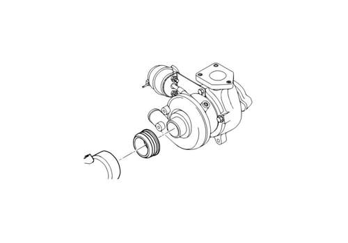

Moin.
Mein turbo kreischt nun, riemen sind ab und beim gasgeben kreishct er dann.
Hab nen schlachter heit, aber da hat der turbo axial und radialspiel, wieviel ist da normal, hab mal von nem schrauber gehört erst mit öldruck haben die teilweise kein spiel mehr, wenn ich die schaufekn so bewege und hin und her drück kommt er nirgendwo dran.
Hab nur jetzt keine lust umzubauen und dann ist der evtl auch im arsch.
oder gibts sonst noch was was auf der seite kreischen kann?
grüße

ein Spiel an der Welle des Turboladers wird man immer Feststellen ,da hier eine wichtige
Komponente zur ordentlichen Funktion des Turbo fehlt ,der Öldruck des Motors !!!
da die Welle des Turbo mit Gleitlagern versehen ist ,hebt sich das Spiel an der Welle bei
einem gestartetem Motor auf,
weil sich die Gleitlager am Turbo erst durch den Öldruck stabilisieren !
Spiel haben alle Turbos an der Welle, siehe Bild !
das Spiel brauchen sie auch ,sonst würden die Turbo,s nicht lange Leben !
Da ja auch jeder ein anderes Feingefühl hat , werden auch bei dieser Prüfung immer andere
Ergebnisse rauskommen !
eine richtige Aussage bekommt man nur mit der Meßuhr !
Wichtig ist immer,das die Flügel des Verdichterrades bei der Spielprüfung nicht am Gehäuse
der Verdichterturbine Anschlägt
die Geräusche vom Video sind sehr untypisch und da würde ich sofort Nachschauen !!!
