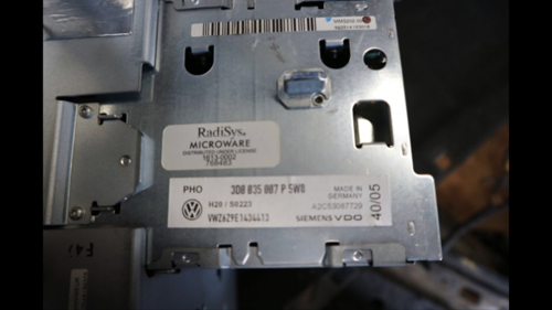

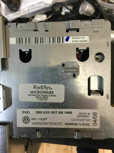

HILFE - es klemmt
NAVI CD hat stand 0.168 ( dazu passt wohl nur 0.220 oder 0.223 )
mein altes ZAB hatte 0.223
das tausch ZAB hat stand 0.107
kann man das auf SW stand 0.223 updaten , oder ist der sprung zu gross bzw. die Hardware zu alt
wenn ja wie ?
mfg
