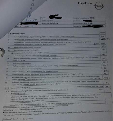

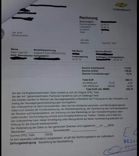

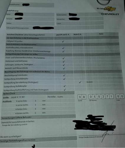

Lieber "Gott in Rot",
da du ja ein
Zeitgeist zu sein scheinst, habe ich dir meine letzten 3 Inspektions-Zettel hier mal hochgeladen. Da kannst du dich persönlich davon überzeugen, dass gegen deine Überzeugung, da irgendwas mit Zahnriemen-Wechsel-Intervall geschrieben steht.
Stattdessen bekommt man eine satte Rechnung (fast 400€) für nix und nach 3 Monaten wurde dann komischerweise ein ´Defekte/Undichte Servopumpe diagnostiziert, welche dann für 600€ (weil Teile vom Keilriemen + Scheibe ebenfalls erneuert werden mussten) erneuert werden musste. Wozu macht man Inspektionen, wenn dann kurz darauf undichte Teile für Probleme sorgen und das bei dem besten Auto, was je von Opel gebaut wurde (behauptet zumindest Opel andauernt)?
Zur Info, beim Vectra wurde Oel 5.5Liter + Filter für weit unter 100€ gewechselt! Dort hat die Servo ne halbe Million Kilometer gehalten.
Für eine Quelle über deine Aussage "Ab MJ11 6/150 davor 10/150." wäre ich dir trotzdem sehr dankbar.
Beitrag editiert durch Moderation
Bild-1
Bild-2
Bild-3
@happyopeluser,
auf dem ServicePlan der Deiner Re. anhängt fehlen die relevanten Arbeiten.
Auf denen die ich ausgehändigt bekomme ist der Zahnriemenwechsel mit Intervallangabe auch aufgeführt, auch wenn er nicht zu erledigen ist.
Es sieht so aus dass Deine Werkstatt außergewöhnlich wäre.
