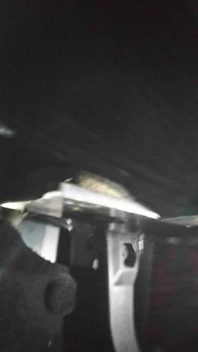

bei mir ziehts bei diesen Temperaturen unangenehm kalt im Fußraum (Fahrer l.v) bei Geschwindigkeiten von mehr als 100 km/h.
Die Luft kommt aus den Ritzen hinten eher linke Seite an der Verkleidung, die von unten unter an das Armaturenbrett geschraubt ist, die auch die Fußraumbeleuchtung und den Feststellbremsen-Löse-Hebel trägt.
Mir ist aufgefallen, dass meine Fußraumverkleidung dort nicht stramm sitzt und dass es da einen Plastik-Stift gibt, auf den nichts aufgesteckt ist.
Ich habe dann gestern eine unschuldige Frau mit W211 gestoppt. Sie war etwas verwundert, als ich meinte ich müsste mal zwischen ihren Beinen schauen. :cool:
Jedenfalls fand ich bei ihr dann einen Plug, so eine weiße Steckabdeckung auf dem Stift stecken, also bei ihrem Auto. Leider war mein Handy leer und ich konnte kein Foto machen.
Heute wollte ich bei Mercedes das fehlende Teil bestellen, aber der Teile-Dienst fand nichts.
Könnt ihr mal schauen, wie das bei euch von unten aussieht und ein paar Fotos reinstellen?
Ich wäre euch sehr dankbar.
Mit vielen Grüßen und kalten Füßen

Themenstarteram 13. Januar 2017 um 12:27
So siehts bei mir aus:
Bitte auch ein Foto nach links zur Feststellbremse machen.
20161031-175931
20161031-175854-hdr

der zug kommt doch nicht wegen der inneren Verkleidung.. da fehlt zwar der weiße "pilz" zum aufstecken, aber der wird den Luftzug auch nicht aufhalten.
dieser kan entweder von einer defekten türdichtung kommen oder durch die Lenksäule oder durch die Heizung/Belüftung.
must halt suchen.

Da sind ja hinten rings rum an den Verkleidung Dichtstreifen angebracht. Wenn die nirgends aufsetzen, machen die ja wohl keinen Sinn. Mir fällt jetzt nur der Pilz ein, der die Verkleidung hinten drandrücken könnte.
Hat jeder vollständige W211 diesen Pilz? Dann will ich ihn auch haben.
Macht doch mal bitte bei der nächsten Fahrt vorher oder nachher ein paar Fotos mit dem Handy. Taschenlampe reinlegen oder mit Blitz und ladet die für mich hoch.
Vielleicht fehlen bei mir ja noch mehr Teile, oder sitzen falsch.
Durch die Heizung/Lüftung kommt es sicher nicht. Aus der Heizung kommt es gleichzeitig warm.
@h@lli-g@lli: Türdichtung oder Lenksäule - Wie oder nach was soll ich suchen? Wie erkenne ich woher es kommt?
Weiterer Hintergrund. Ich hatte mit Benigo25 den Klimakasten getauscht. Dabei waren Querträger und Armaturenbrett ab. Die Türverkleidung war auch ab zwischendurch. Danach habe ich es irgendwann bemerkt.
Benigo25 meint jetzt ich soll bei der Durchführung der Kabelzuführung vom SAM in den Innenraum schauen. Ich stehe aber leider noch auf dem Schlauch, wie ich da drankomme.
