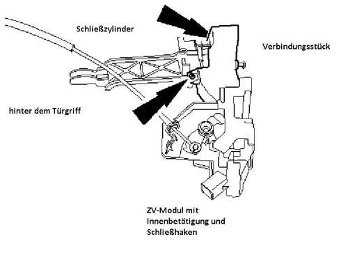

deine Angaben sind etwas verwirrend; was meinst Du mit Manuellem Impuls? u. was heißt, daß die ZV per Schlüssel manchmal gesponnen hat? Du willst einen Mikroschalter kaufen, weißt Du denn welchen Du brauchst?
Meiner Meinung hast Du 2 verschiedene Fehler; einmal die Heckklappe u. der Rest von der ZV.
Von der Heckklappe gibt es soviel ich weis einen Mikroschalter bei Conrad-Elektronik. Die anderen gibt es nicht zu kaufen.
Wenn Du irgendwelche Teile für die Fahrertür brauchst, so würde ich von gebrauchten Sachen dringend abraten, denn dabei riskierst Du, daß Du eines Tages Dein Auto mit der Flex öffnen kannst.

1. Wenn panko behauptet, das hätte nichts mit den Schlössern zu tun, weil die Mikroschalter in der Fahrertür sitzen, so ist das absolut falsch. Denn die Mikroschalter sitzen nicht in der Fahrertür sondern in den Schlössern u. zwar 4 Stück im Fahrerschloß u. jeweils 2 in den anderen Türen. In der Heckklappe gibt es einen.
2. Im Fahrerschloß gibt es einen Mikroschalter der erkennt, ob der Schlüssel im Schließzylinder nach links oder recht gedreht wird u. teilt dies dem GEM mit.
Wenn also das GEM nicht darauf reagiert, so ist entweder dieser Schalter defekt, oder die Leitung zum GEM unterbrochen, oder der Fehler liegd am GEM selber.

Was diesen Mikroschalter betrifft; den kann man sowieso nicht wechseln weil er so gut wie "einbetoniert" ist u. man bekommt ihn nicht zerstörungsfrei heraus. Kann man auf dem Bild deutlich erkennen.
Ich meine halt er sollte sich vorher vergewissern, daß der Fehler auch tatsächlich im Schloß liegt, bevor er Geld ausgibt..
