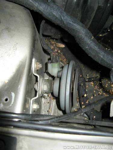

So hier dann mal ein paar bilder*
Die ZKD sehen ja zerfleddert aus, dagegen war meine gebrauchte ladenneu.
Ihr habt aber kein Motoroel auf die Lichtmaschine gekippt ?
