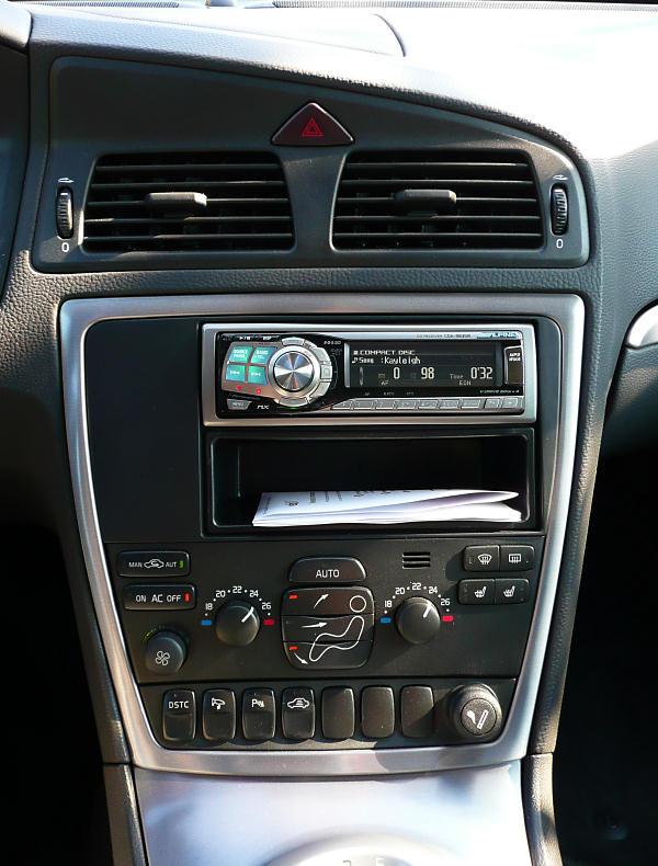

Ich wollte mir beim nächsten KD das Radio abmelden und die DIN Blende in die Mittelkonsole einbauen lassen.

Original geschrieben von Zosia
@ TommesV40
Habe auch vor ein DIN-Radio einzubauen.
Würde mich interessieren wie es aussieht.
Kannste ein paar Fotos machen?
zosia
Gerne, klickst Du hier.
Ist leider etwas unscharf, aber man kann wohl erkennen, wies aussieht.
Beste Grüße,
Tommes
Das sieht gar nicht so schlecht aus!!!
Werde wohl ende März es auch tun!
Bilder folgen.
gruß
zosia
