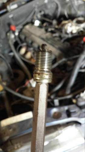

Es geht um eine Art "Scheunenfund", sprich der Wagen stand 9 Jahre bei Oma Gretchen im Gehöft, weil der Mann verstarb und sie das Gefährt nicht brauchte. Bei dem Fahrzeug handelt es sich um einen 86er W126 300SE
Nun zur Problematik:
Als Verantwortungsvoller Ex-Kfzler wollte ich den Motor nicht einfach starten und erst einmal alle Altlasten entfernen. Sprich Motoröl, Sprit, Filter, Z-Kerzen usw. raus. Dann noch fein die Zylinder vor ölen um dann den Motor per Hand durchzudrehen.
Nun ist es leider direkt an der Zündkerze vom ersten Zylinder gescheitert (siehe Foto).
Die restlichen fünf kamen ohne Probleme raus, aber diese fand es wohl zu gemütlich.
Nun meine Frage, wie bekomm ich die Scheiße da raus?! Linksrausdreher geht nicht, da nur das reine Gewinde, ohne den Sechskantteil, im Kopf verblieben ist und ich somit das Gewinde nur spreize. Das macht also wenig Sinn, wenn das Gewinde eh schon so fest sitzt.
Meine nächste Überlegung wäre (neben das Ganze in WD-40 zu ersäufen) die Zündkerzenöffnung per Heißluftfön zu erhitzen und einen dicken Imbus oder Torx rein zu schlagen und es damit evtl. raus zu drehen. Aber da ich das nicht für die beste Methode halte, wollte ich gerne ein paar Meinungen einholen, da man oft auf die einfachste Lösung erst gar nicht kommt.
PS: Den Kopf möchte ich nach Möglichkeit an seinem Ursprungsort verweilen lassen.

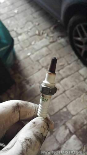

Themenstarteram 11. April 2016 um 10:00
So! Entschuldigung für die späte Rückmeldung!
Also noch einmal vielen Dank für die zahlreichen Antworten!
Das Gewinde hat verloren, wie man auf dem Foto unschwer erkennen kann.
Habe das Ganze wie folgt vollbracht. Hab als aller erstes einen halben Ohropax in das Loch zum Brennraum gesteckt, um Spaneinwurf zu vermeiden. Danach hab ich, ohne erhitzen um den Ohropax nicht zu schmelzen, mit sieben ordentlich platzierten Schlägen einen Vielzahn in die Öffnung "eingeführt".
Nachdem mit ner 3/4 Zoll Knarre nicht viel auszurichten war, hab ich nen Drehmoment genommen, in die Hände gespuckt (ganz wichtiger Punkt) und das Gewinde mit einem lauten Knacken vom Kopf gelöst.
Nachdem das erste Lösemoment überwunden war lies sich das Gewinde mit Hand heraus drehen.
Ich weiß zwar nicht wie man eine Kerze so fest andrehen kann, ohne den Kopf zu beschädigen, aber der vorherige Schrauber hat es offensichtlich geschafft.
Die neue Kerze lies sich auch ohne weiteres rein- und festdrehen (mit vorgeschriebenen Drehmoment + 90° :D ).
Und wie man sieht bzw vermuten kann, hab ich dann auch das Auto aus der Scheune fahren können.
Fall abgeschlossen! :D

Ich würde es genauso wie du machen unter "meine nächste Überlegung wäre". Mit Torx. Linksausdreher sind eh für die Tonne.
mfg
Nö. Ich habe Linksausdreher schon öfters verwendet. Zum Beispiel bei abgerissenen Schrauben vom Krümmer zur Schelle am ersten Auspuffrohr. Das war ne 8er Schraube. Stahl in Stahl. mit 4mm mittig vorgebohrt. Dann mit dem Akkuschrauber und dem Linksausdreher rausgeholt, nachdem vorher 30min WD40 wirken durfte. Hat gut funktioniert.
Gruss
W.
Linksausdreher sind konisch, also pressen sie das Restgewinde noch weiter in das Gegengewinde. Und wenn dir einer davon mal abbricht, lernst du HSS-Stahl auszubohren.Das ist nicht lustig, glaube mir. Erst recht nicht im Alukopf. :(
mfg
Ich weiß jetzt nicht, wie gut man da dran kommt. Aber als echter Hobbyschrauber würde ich versuchen, über mehrere Stufen ein möglichst großes Loch den Kerzenrest zu bohren. Tiefe gerade für den Torxstift passend, nicht durchbohren! Das sollte zumindest die Spannung erst einmal rausnehmen. Danach mit WD 40 einweichen, ganz sachte den Torx reinhämmern und rausdrehen. Dann mit einem Schlauch rein und evtl. Reste absaugen. Hat bei einem Scheunenfund-Mopped prima funktioniert.
Moin Moin !
Ich würde erstmal den Gewinderest mit einem Autogenschweissgerät von innen her einige Male richtig erhitzen ,das müsste gehen weil man ja wohl komplett durch kommt. Das lockert die Angelegenheit mit Sicherheit.Möglicherweise kann man dann den Rest ohne Kraftanwendung rausdrehen.
Wenn man rankommt, kann man auch einen passenden Stahl mit einem SG-gerät anschweissen. So wie das aussieht, hat ja der Gewinderest eine abgestufte Bohrung , z.B. mit einer Inbusschraube ,deren Kopf auf der kleineren Bohrung aufliegt , würde man dann verhindern ,dass Schweissperlen reinfallen.
