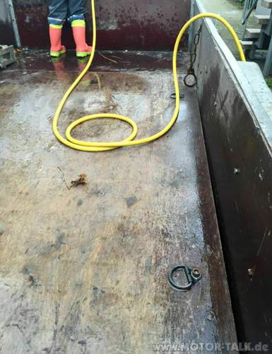

Hi Leute. Ich würde jetzt bei meinem Anhänger gerne vernünftige Zurrösen am Boden nachrüsten, da die Originalen Seitlich stören. Welche würdet ihr empfehlen? Sollten auf jeden Fall versenkbar sein, bzw bündig mit dem Boden abschließen. Zusätzlich habe ich noch eine 9mm siebdruckplatte auf dem Boden. Werden diese zurrösen durch den Rahmen geschraubt? Oder reicht die siebdruckplatte vom Anhängerboden.
Hab mal ein Bild von den originalen hochgeladen. Der Stahlträger ist halt nur 35mm breit unterm Boden...

In den Hauptrahmen (dort wo das Zug Rohr / Deichsel befestigt sind) darf man nicht bohren, aber wenn da noch ein Rahmen aufgesetzt ist kannst du da bohren. Es kommt darauf an was du verzurren möchtest, bei Versenkösen mit Gegenplatte reicht es durch die Bodenplatte. Stabiler ist es durch den Rahmen, allerdings auch mit Gegenplatte.

...ich hab vor einigen Wochen 2 Sätze also insgesamt 8 Stück von diesen hier (Zurröse mit Gegenplatte 800daN/kg) verbaut... war übrigends das günstigste Angebot, das ich für diese Art von Zurrösen gefunden hab.
Bei dem Preis von 15,- EUR für 4 Stück inkl. Gegenplatte kann man nicht meckern... muß man aufpassen, meistens sind die Gegenplatten nicht dabei.
Die Aussparungen für die Mulden hab ich mit einer Oberfräse in den Anhängerboden (19mm Siebdruckplatte) gefräst und die Schnittstellen mit Lack versiegelt. Eingesetzt hab ich die Mulden mit Silikon als Dichtmittel und bei der Gegenplatte unter dem Anhängerboden hab ich eine Gummiplatte -alte Fußmatte zurechtgeschnitten- untergelegt.
Außerdem hab ich die Mulden soweit am Rand des Anhängerbodens verbaut, dass die Gegenplatten um einige Millimeter über den Rand hinaus auf den Rahmen in den die Siebdruckplatte gelegt ist überlappt... daher auch die Gummiplatten als flexibler Höhenausgleich.

diese Ösen sind um ein Vielfaches stabiler als die Muldenösen. Schon allein deshalb, weil sie sich auf die Zugrichung ausrichten und die Kraft direkt in die Verschraubung geht. Bei den Muldenösen steckt nur ein kurzer Stummel seitlich in der Muldenwand. Wenn die
Wenn man die Mulden einbaut, dann in Richtung der zu erwartenden Spannrichtung. So preussisch gerade wie auf den Fotos vertragen die nur wenig Last...
Und durch die völlig unnötige Gummiunterlage heben die sich im Lastfall sogar etwas an, die falsche und wenig sinnvolle Versiegelung reißt ein und die Feuchtigkeit kriecht in die Fuge. Dann gammelt es von oben und von unten, wo das Spritzwasser von dem Gummi direkt an die vermutlich nicht durch Lack mehrfach versiegelte Schnittkante geleitet wird.
Zusätzlicher Nachteil ist der Dreck, der sich immer in den Mulden sammelt.
Wie gesagt habe ich sowohl Mulden als auch die Aufbauösen vielfach verbaut und würde die Mulden nur noch in Ausnahmefällen einbauen.

@thoritz ... die Gummiunterlage hab ich deshalb drunter, weil Metall auf Metall (Gegenplatte auf Rahmen vom Boden) einfach beschissen ist. Aber bewegen tut sich da nichts mehr, so wie das ganze Packet zusammengepresst ist.
Und Dreck sammelt sich da auch nicht großartig an... Wasser kann über die Entwässerungsbohrung abfließen.
Will man versenkbare Zurrösen, dann bleiben nur Mulden, egal in welcher Form... außer man hat ab Werk schon diese Bügel die im Rahmenprofil verschwinden - aber das geht halt beim Nachrüsten nicht.
Die Werksmäßigen Zurrösen befinden sich bei mir unterhalb der Ladefläche... z.B. auf dem Bild mit dem Staukasten ist eine zu sehen.
