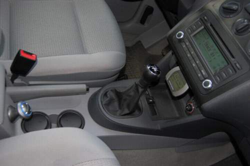

2. Navi:
Einerseits finde ich das Tomtom wirklich klasse,in diversen Firmenfahrzeugen längstens bewährt,
aber die Sache mit der Saugnapfhalterung und dem fliegenden Kabel äußerst mangelhaft.
Habe daher das Navi auf der Krimskramsklappe mittels Blechwinkel und Doppelklebeband fixiert,
die Spannungsversorgung kommt vom RCD 300direkt von unten.
Das Navi befindet sich jetzt immer perfekt im Blickwinkel,es sieht aus als würde es ab Werk dort
sitzen.
3. Ipod:
Nachdem wir öfter längere Strecken fahren und die Mainstream - Berieselung der
Radiosender unerträglich finden haben wir uns die ersten Jahre mit selbstgebrannten
CD´s beholfen.
Allerdings ist die Brennerei und das Jonglieren mit den CD´s auch nicht so das Wahre.
Als der erste Ipod Einzug hielt suchte ich natürlich nach brauchbaren Lösungen für
die Anbindung.
Nachdem ich beim Skoda schlechte Erfahrungen mit der original - VW Anbindung gemacht hatte
kam ich auf das System Harman Kardon Drive&Play.
Den Einbau in den Caddy machte ich selbst,alle Kabel klassen sich unsichtbar verlegen.
Allerdings braucht man beim alten RCD 300 zusätzlich einen Wechsler Emulator für die
AUX - Anbindung.(Ca. 40€ in der Bucht).
Mit einem Ipod Classic 120G ist das System unschlagbar,alles funktioniert absolut zuverlässig,
der Joystick ist sehr hochwertig verarbeitet und die Bedienung läuft intuitiv wie beim Ipod selbst.
Im Gegensatz zum VW Adapter,wo im Display des RCD 300 keinerlei brauchbare Informationen
angezeigt werden und navigieren in längeren Playlisten nahezu unmöglich ist,
wird im Monitor des Drive&Play der Interpret,der Songtitel und die Platznummer in der Playliste angezeigt.
Eine Begrenzung der Playlisten gibt es meines Wissens nicht.
Der perfekte Platz für den Monitor ist an Stelle des Aschenbechers.
Für beide Einheiten sind mehrere Halterungsfüße beigelegt,so daß verschidene Montagepositionen kein Problem sind.
Ich finde das System so gut,daß im Skoda nochmal das Gleiche verbaut wurde.
Das Drive&Play gibt´s meines wissens nach wie vor neu für ca. 60€.
Es funktioniert mit den Ipod classic 120G,aber der aktuelle Ipod Nano 16G wird nicht erkannt.

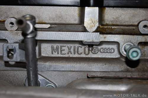

Themenstarteram 20. Mai 2010 um 16:59
Servus zusammen,
nachdem immer wieder Fragen bezüglich der Bezeichnungen des VW 1,6 BSE Motors gestellt werden,
um daraus eine LPG Tauglichkeit abzuleiten:
Es hält sich hartnäckig die Legende daß es zwei verschiedene Zylinderköpfe bei diesem Motor gibt.
Die Bezeichnung 3ME - vorne zwischen Zylinder 1 und 2 oberhalb der Ansaugöffnungen soll dem
Motor angebliche LPG Festigkeit bescheinigen.
Ansonsten hätten nur einige der VW 1,6 BSE Motoren Irgendwo die Bezeichnung Mexico und sind nicht LPG fest.
Leider ist es aber so daß der VW 1,6 BSE Motor immer vorne die Bezeichnung 3ME hat und hinten
oberhalb des Auspuffkrümmers ist immer Gleichzeitig die Bezeichnung Mexico.
Allerdings muß man einen Haltebügel abschrauben um das zu sehen.
Es gibt also keine 2 verschiedenen Zylinderköpfe sondern es handelt sich immer um den
Mexico Kopf.
Anbei ein paar Beweisfotos...
Grüße aus LL,Uli
