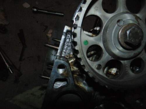

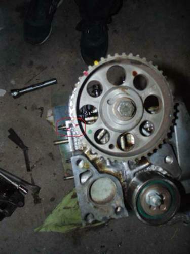

Ich wollte nicht extra nen neuen Fred aufmachen, ich hab ne Frage zu den Steuerzeiten. Weiß einer welche Markierung für die Nocke richtig ist? Die Oberkannte vom Kopf links oder diese kleine Markierung links ca. 1cm drunter? Ich konnte leider nix finden nur wie man für die Kurbelwelle den OT einstellt.
Du vermutest das schon richtig. Die kleine Einkerbung ist die passende Markierung.
Die Oberkante wird meist bei alten VW Motoren angepeilt.
