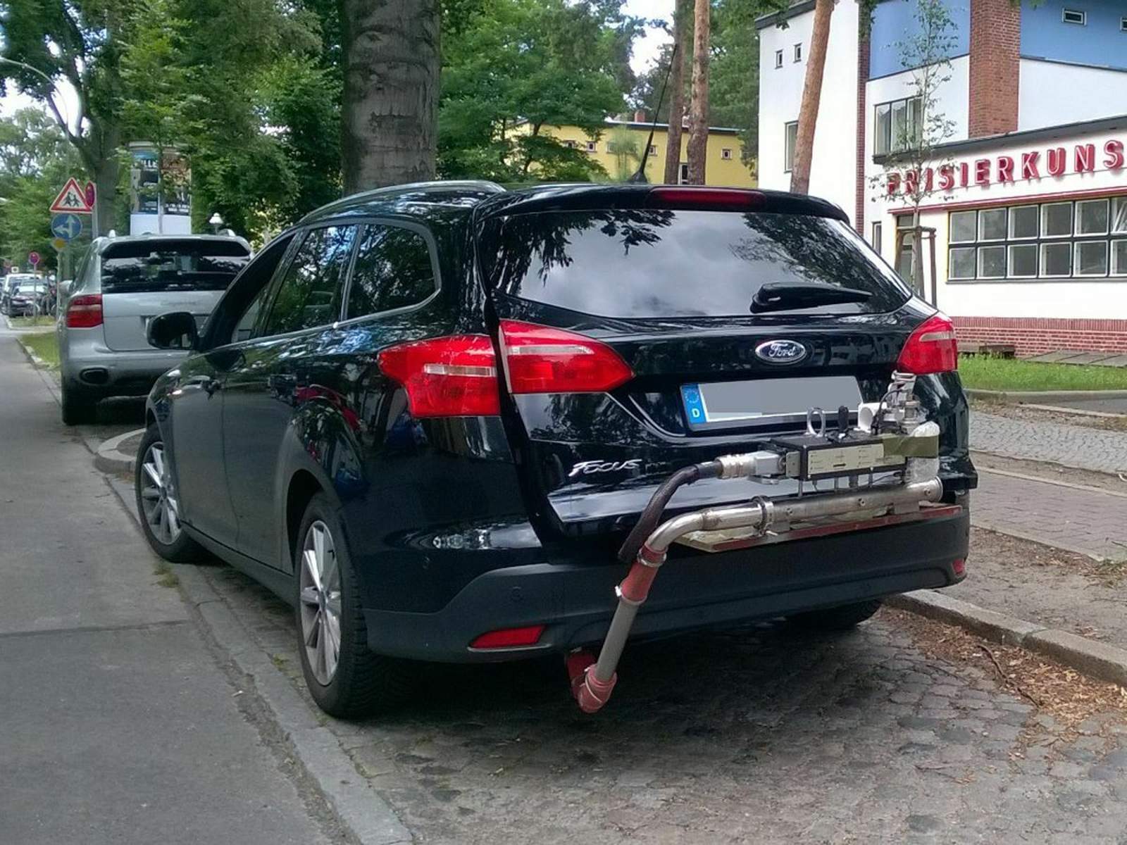

Ein Ford Focus beim Straßentest: Der Umweltverein moniert, dass die Mehrzahl der Fahrzeuge die gesetzlichen Grenzwerte im Realbetrieb nicht einhält. Ford verweist darauf, dass der reale Fahrbetrieb nicht dem gesetzlichen Messverfahren entspricht Ein Ford Focus beim Straßentest: Der Umweltverein moniert, dass die Mehrzahl der Fahrzeuge die gesetzlichen Grenzwerte im Realbetrieb nicht einhält. Ford verweist darauf, dass der reale Fahrbetrieb nicht dem gesetzlichen Messverfahren entspricht Quelle: (c) Deutsche Umwelthilfe (DUH)

Gleich drei Ford-Modelle finden sich unter den sieben „schmutzigsten“ Fahrzeugen, so die DUH. In einer Stellungnahme betonte der Kölner Hersteller, keine illegalen Abschalteinrichtungen zu verwenden. Alle Fahrzeuge erfüllten die „derzeit gültigen/vorgeschriebenen Abgasrichtlinien“.
Im aktuellen Messzyklus, führt Ford weiter aus, müssten die Testfahrten im Labor und nicht auf der Straße oder einer Teststrecke durchgeführt werden. Dies diene der Vergleichbarkeit und Reproduzierbarkeit der Ergebnisse.
Die von der DUH veröffentlichten Werte seien dagegen „über mehrere Wochen hinweg im realen Straßenbetrieb“ ermittelt worden. Ford setze „derzeit mit hohem finanziellem Aufwand technische Maßnahmen um“ und will damit die Einhaltung der ab September 2017 geltenden Straßentest-Standards sicherstellen.
