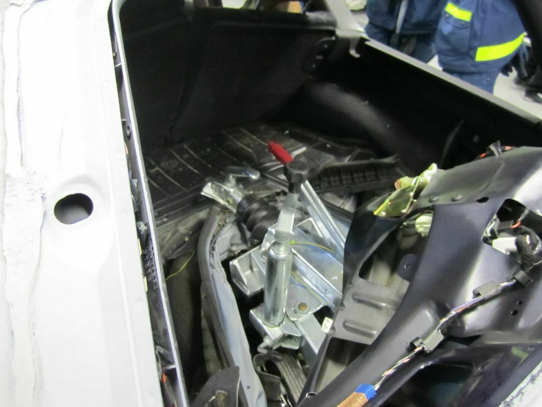

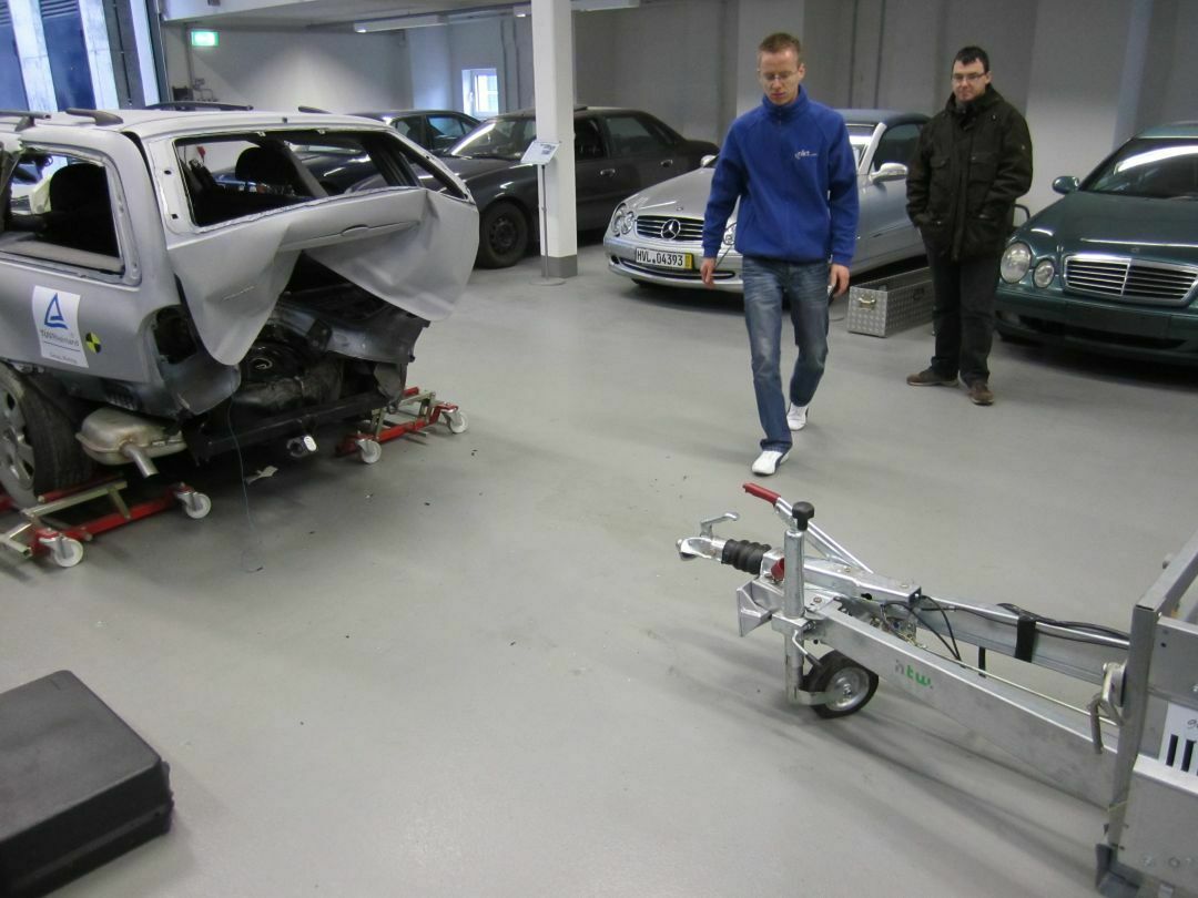

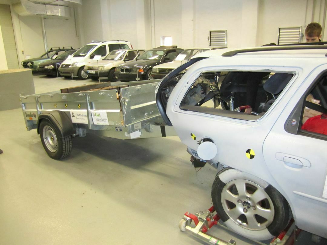

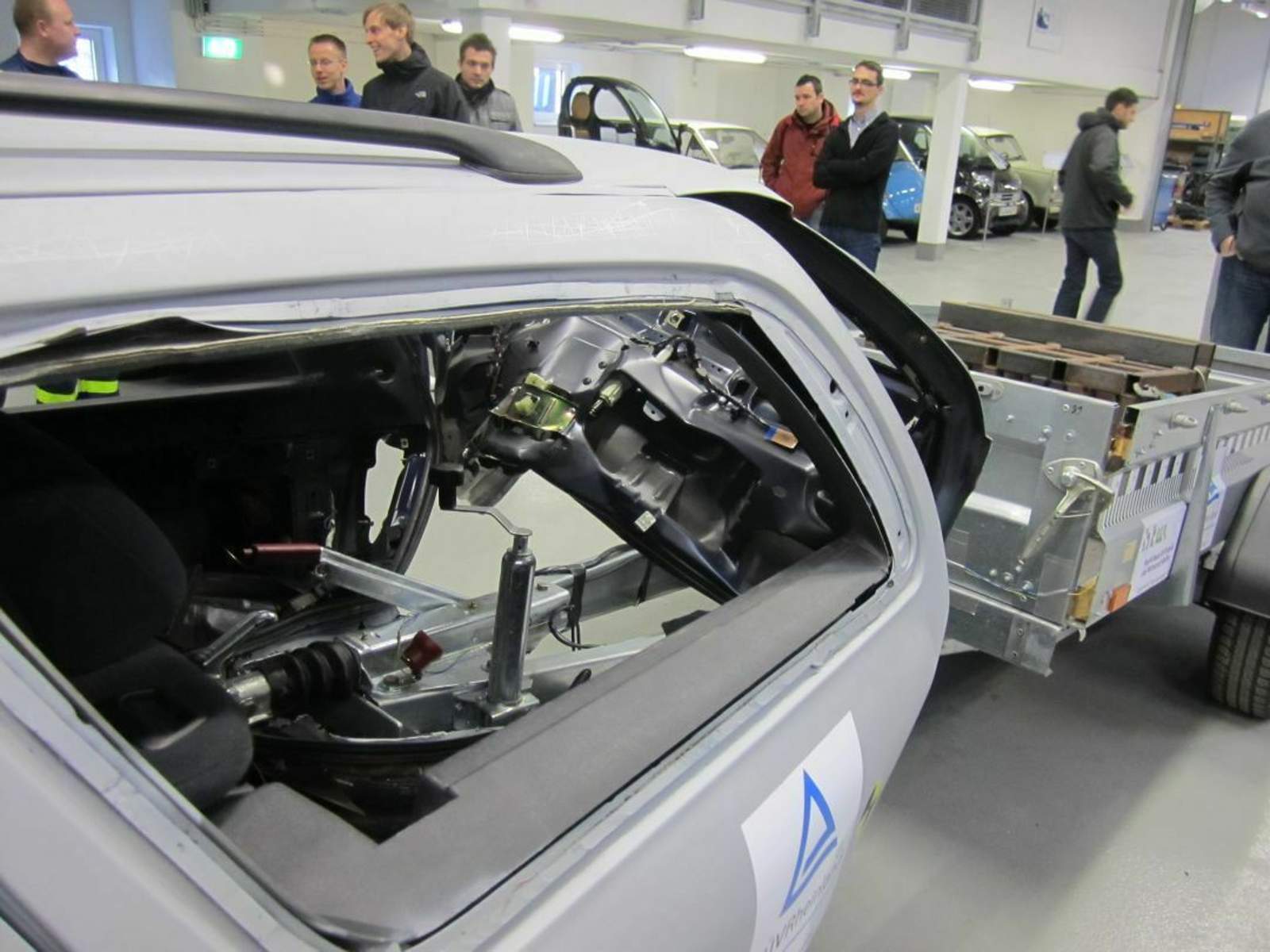

Das verheerende Ergebnis dieser Tests ist leicht zu erahnen: Während das Zugfahrzeug durch den Aufprall abrupt abgebremst wird, bleibt der Anhänger dem Gesetz der Trägheit nach zunächst weiter in Bewegung. Die kinetische Energie des Anhängers sorgt dafür, dass die Anhängerkupplung mit Leichtigkeit nach oben geknickt wird, woraufhin der Anhänger über die Kupplung hinweg ins Heck des Fahrzeugs rauscht. Die V-förmige Deichsel des Anhängers bohrt sich bei fast allen Versuchen tief ins Heck des Fahrzeugs, so, dass auf der Rückbank befindliche Insassen wahrscheinlich schwerste Verletzungen davontragen würden.

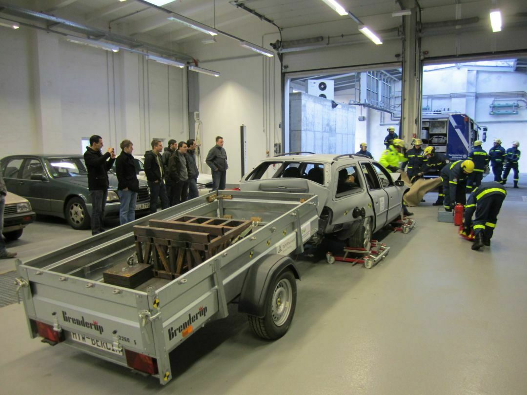

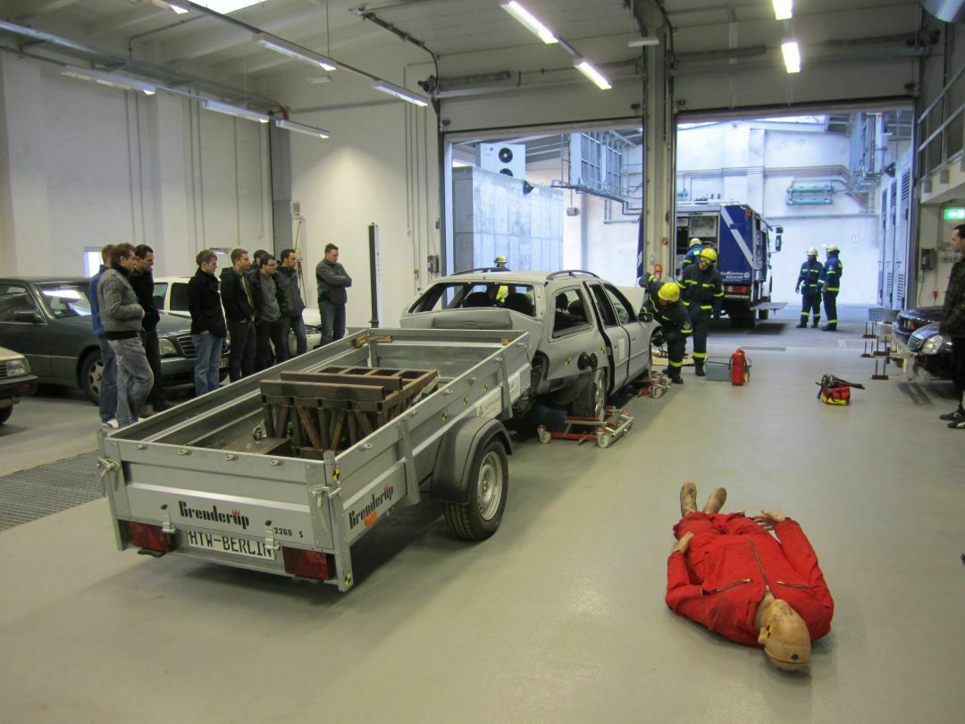

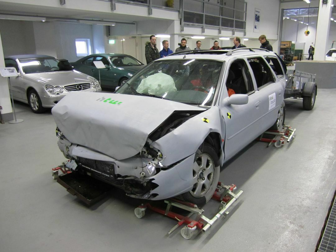

HTW Anhänger-Crashtest HTW Anhänger-Crashtest Vor dem großen Crash galt es allerdings, den todgeweihten Ford Mondeo Turnier Baujahr '99 sowie die Testumgebung umfangreich vorzubereiten.
Das umfasste neben der Installation zweier Unfalldatenspeicher zur späteren Auswertung des Crashs anhand fester Daten auch die Vermessung des gesamten Fahrzeugs mittels eines professionellen Vermessungsarms an ca. 17000 Punkten.
Dies ermöglicht eine spätere Analyse und exakte Darstellung der Verformungen der Karosse. Außerdem galt es, fünf Hochgeschwindigkeitskameras neben der Strecke zu installieren. Sie sollen Aufnahmen mit einer Bildrate von 1000 Bildern pro Sekunde ermöglichen, um den großen Knall im Detail festhalten zu können.

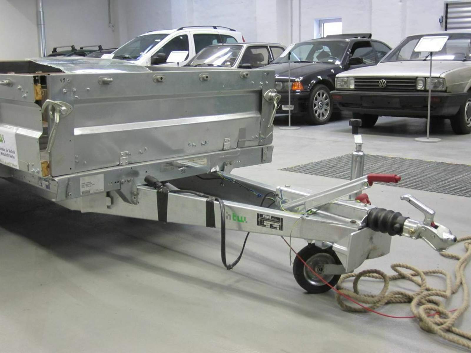

Erst nach den Vorbereitungen konnte der mit der neuen Sicherheitsplatte ausgestattete und mit einem Gewicht versehene Anhänger angekuppelt werden und die letzte Fahrt des Mondeo beginnen. Das beim aktuellen Crashtest erprobte unscheinbare Teil verbirgt sich am vorderen Teil der Deichsel, unter der dort befindlichen Auflaufbremse. Indem es beim Aufprall gegen den Querträger der Anhängerkupplungsbefestigung gedrückt wird, soll es das Eindringen in das Fahrzeug verhindern. Das Gesamtgewicht des Anhängers betrug dabei genau 799,5 Kg. Das entspricht ziemlich genau dem Gewicht, das bei einer Führerscheinprüfung der Klasse BE normalerweise angehängt wird.

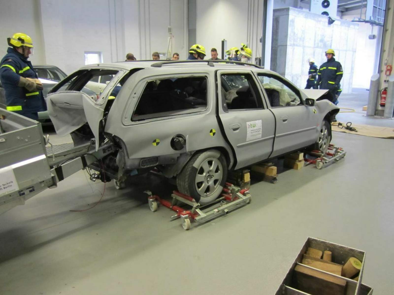

... sind circa 600 Millisekunden effektiver Crashzeit, die in mehreren Videos gebannt wurden, die Datenmenge zweier ausgelesener Unfalldatenspeicher, ein erneut an 17000 Punkten vermessenes Autowrack und - ein Teilerfolg!

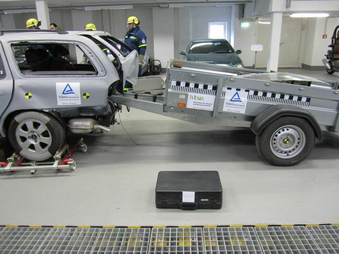

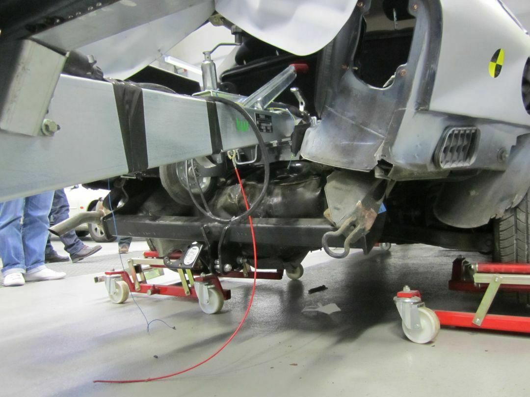

HTW Anhänger-Crashtest HTW Anhänger-Crashtest Die kleine Metallplatte konnte zwar das Eindringen der Deichsel in das Fahrzeugheck nicht verhindern, aber so weit abbremsen, dass die Rücksitzbank nicht getroffen wurde. Ihre Verformung rührt lediglich von der Verformung des Hecks her.
Dadurch, dass die Anhängerkupplung den enormen Kräften nicht standhalten konnte und abbrach, stützte sich die Platte lediglich am leicht verformbaren Heckblech der Karosse ab und nicht, wie es ursprünglich geplant war, am massiven Querträger der Anhängerkupplung. Letzteres hätte das Eindringen der Deichsel weiter verringern können.
