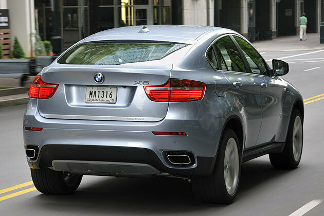

Hybrid kommt, bald auch aus Deutschland. BMW zeigt auf der IAA die Serienversion des X6 "ActiveHybrid". Das auffällige SUV mit zwei zusätzlichen Elektromotoren wird über 20 Prozent sparsamer als seine Basis. Trotzdem erscheint das aufwändige und sehr teure Konzept des mit fast 500 PS stärksten Hybrid-Autos der Welt fraglich.
Der BMW X6 polarisiert. Man kann die Mischung aus Coupé, Sportwagen und SUV spannend und individuell finden oder "total Panne", wie man so sagt, aber kaum etwas dazwischen. Mehr als normale SUVs steht der X6 für sichtbar gemachten Luxus und eine Attitüde, die sich einen Dreck um Umweltschutz schert - obwohl ein X6 jedenfalls als Diesel objektiv gar nicht trinkfest ist.
Umso spannender ist es, dass BMW sich ausgerechnet diesen Grenzgänger als erstes Hybridmodell ausgesucht hat. Es ist dabei nicht nur der erste BMW-Hybrid und das stärkste Hybridauto weltweit, sondern auch das erste Voll-Hybrid-Auto aus deutschen Landen, handelt es sich doch bei der bereits auf dem Markt befindlichen Mercedes S-Klasse nur um einen sogenannten Mild-Hybrid. Der Unterschied: Ein Voll-Hybrid kann auch rein elektrisch fahren, jedenfalls auf kurzen Strecken - ganz so wie der Toyota Prius als Vorreiter des Konzepts, während ein Mild-Hybrid den Elektromotor nur als Unterstützung der Verbrennungsmaschine nutzt.
Klotzen statt kleckern ist dabei die BMW-Devise. Unter der Haube arbeitet nämlich nicht ein Sechszylinder, sondern der bärenstarke V8-Benziner, der aus 4,4 Litern satte 407 PS leistet und ein maximales Drehmoment von 600 Newtonmetern entwickelt. Er wird kombiniert mit gleich zwei Elektromotoren, die 67 kW/91 PS bzw. 63 kW/86 PS erzeugen. Die maximal abrufbare Systemleistung beträgt 485 PS, das Drehmoment erreicht einen Höchstwert von 780 Nm.

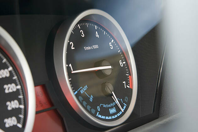

Betriebszustand und Funktionsweise des Antriebsystems werden anhand von modellspezifischen Anzeigen im Instrumentenkombi und im Control Display dargestellt. Unterhalb des Drehzahlmessers sind der für den Fahrer nutzbare Ladezustand des Akkus und der aktuelle Betriebszustand ablesbar. Durch die Anzeige der Leistungsaufnahme beim elektrischen Fahren ist eine gezielte Steuerung zum Verbleiben im E-Modus möglich. Bei Bedarf können Informationen über den aktuellen Energiefluss über den Navi-Monitor abgerufen werden.
