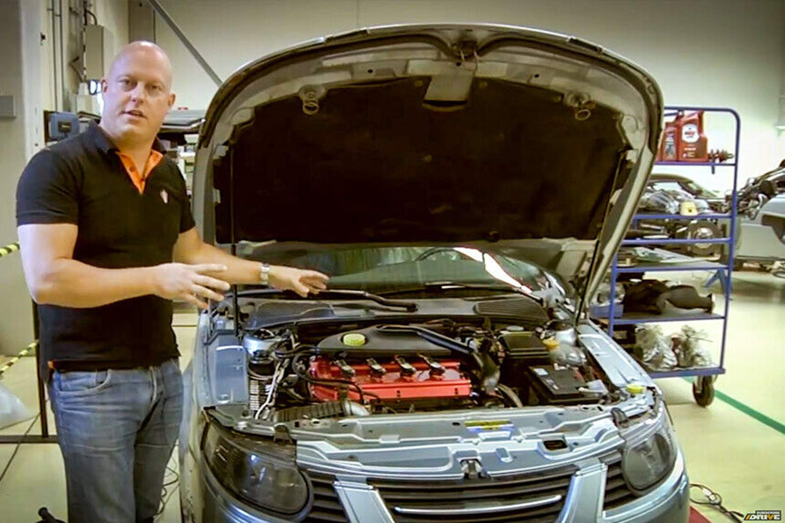

Christian von Koenigsegg zeigt am Beispiel eines Sabb 9-5 die Funktionsweise der Free-Valve-Technik. Christian von Koenigsegg zeigt am Beispiel eines Sabb 9-5 die Funktionsweise der Free-Valve-Technik. Quelle: Youtube

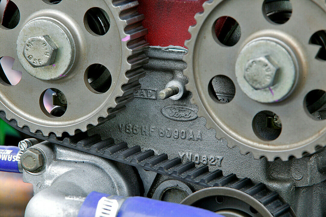

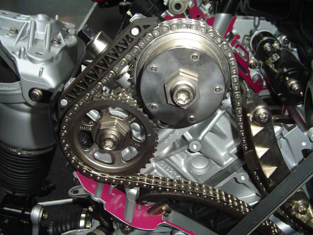

Ängelholm – Seit über 100 Jahren hat sich das Prinzip des Viertaktmotors nicht verändert. Die Bewegung der Kurbelwelle wird über einen Zahnriemen, eine Steuerkette oder eine Königswelle an eine oder mehrere Nockenwellen übertragen. Oft treibt eine Zwischenwelle Ölpumpe oder Zündverteiler an, selten reduzieren Ausgleichswellen Schwingungen des Motors. Alle Versionen haben die mechanische Verbindung zwischen den einzelnen Wellen gemeinsam.

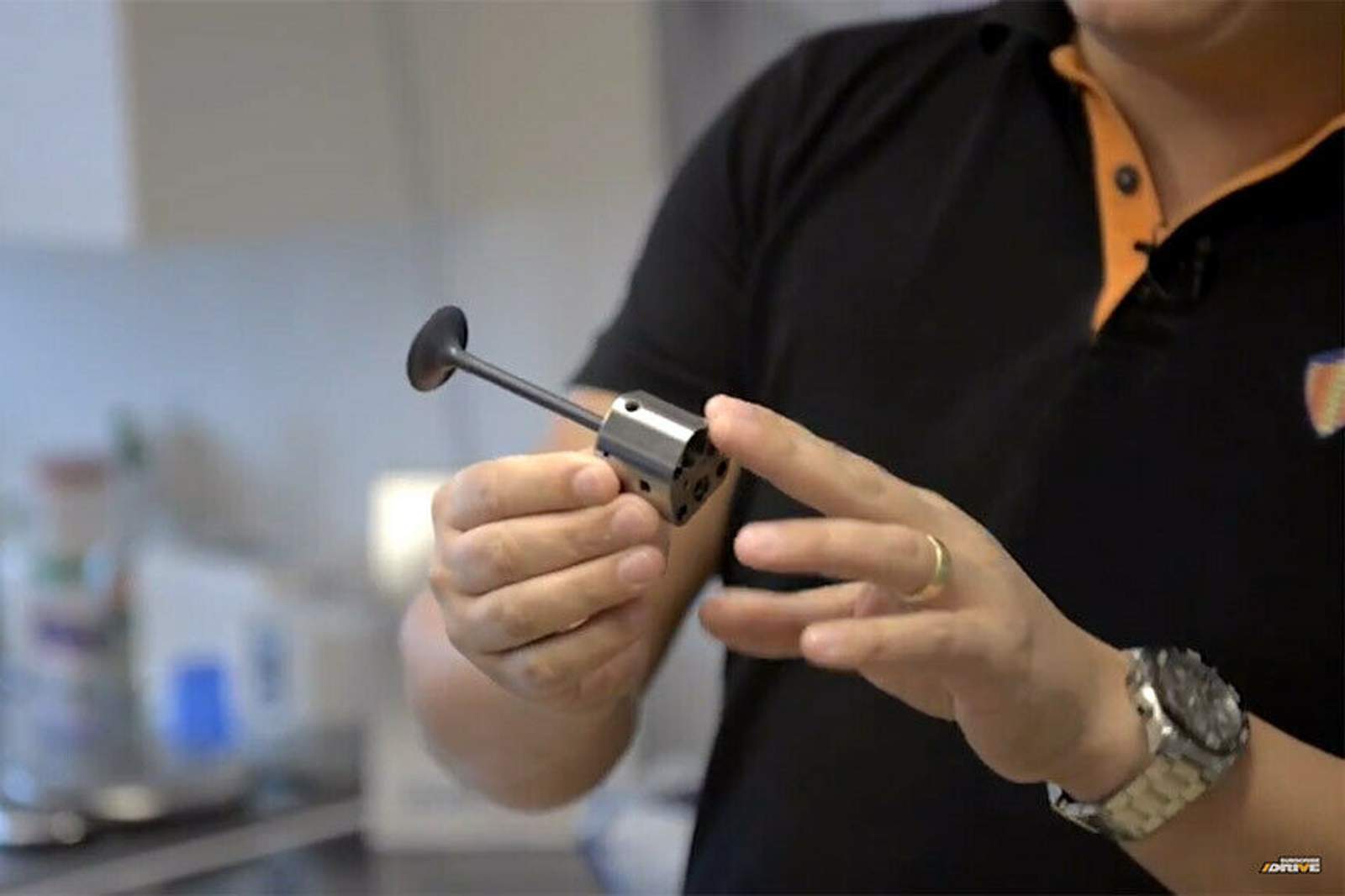

Technik im Detail: Christian von Koenigsegg mit einem Aktivator für ein Ventil. Technik im Detail: Christian von Koenigsegg mit einem Aktivator für ein Ventil. Quelle: Youtube

Die Steuerung mehrerer Ventile durch eine Nockenwelle wird durch die Free-Valve-Technik ersetzt. Jedes Ventil bekommt einen eigenen Aktivator, der Öffnungszeitpunkt, -dauer und Hub individuell umsetzen kann. Die Ventile sind nicht länger an die Geometrie der Nocken gebunden. Sie öffnen und schließen schneller als bei einer mechanischen Ansteuerung. Umständlich umgesetzte Systeme wie variable Nockenwellenverstellung oder Zylinderabschaltung lassen sich einfach programmieren: Wenn ein Ventil geschlossen bleiben soll, wird es nicht angesteuert, wenn es länger öffnen soll, wird das Signal angepasst.

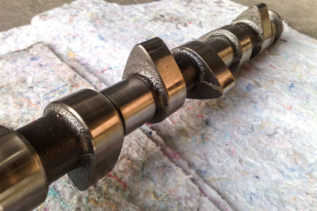

Die herkömmliche Version: Die Nocken auf einer Nockenwelle öffnen die Ein- und Auslassventile eines Motors. Die herkömmliche Version: Die Nocken auf einer Nockenwelle öffnen die Ein- und Auslassventile eines Motors. Quelle: MOTOR-TALK

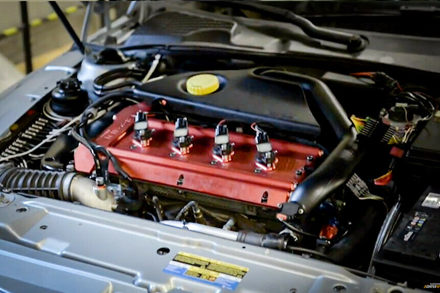

Schon seit 2,5 Jahren testen die Schweden das System in einem Saab. Laut van Koenigsegg läuft der Schwede 9-5 seit über 60.000 Kilometern problemlos und pannenfrei mit der Free-Valve-Technik. Wartungsintervalle für Zahnriemen entfallen, Steuerkettenprobleme sind Geschichte. Falls das System ausfällt, bleiben die Ventile geschlossen und setzen nicht auf dem Kolben auf. Das verhindert teure Motorschäden. Der Motor ist kompakter, leichter, der Schwerpunkt sinkt um einige Millimeter.

Hält seit 2,5 Jahren und 60.000 Kilometern: Saab-Motor ohne Nockenwelle, dafür mit Free-Valve-Technik. Hält seit 2,5 Jahren und 60.000 Kilometern: Saab-Motor ohne Nockenwelle, dafür mit Free-Valve-Technik. Quelle: Youtube
