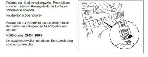

Skizze: So erkennt Ihr, ob das zurückgerufene Ersatzteil bei Euch eingebaut wurde Skizze: So erkennt Ihr, ob das zurückgerufene Ersatzteil bei Euch eingebaut wurde Quelle: KBA Aufpassen müssen daher Halter der genannten Modelle, bei denen seit Februar 2014 die Lenkung instandgesetzt wurde – wenn dabei eine solche Lenkzwischenwelle verwendet worden sein könnte. Opel bittet alle Halter solcher Fahrzeuge, so schnell wie möglich zur Überprüfung der Lenkzwischenwelle eine Vertragswerkstatt aufzusuchen.
Opel warnte bereits 2014 vor dem Ersatzteil. Offenbar wurden seitdem nicht alle verkauften Ersatzeile gefunden. Daher erfolgt nun eine öffentliche Warnung durch die Behörde. Die Fahrzeuge, bei denen das Teil bekanntermaßen verwendet wurde, sind bereits Teil eines Rückrufs. Die Halter dieser Fahrzeuge sind von dem Aufruf nicht betroffen.
Der Produktionscode der Lenkzwischenwelle lässt sich am unteren Kreuzgelenk des Bauteils ablesen. Ersatzteile mit einem der Produktionscodes (NOK-Codes) 20E4, 20K3 müssen ausgetauscht werden. (bmt)
