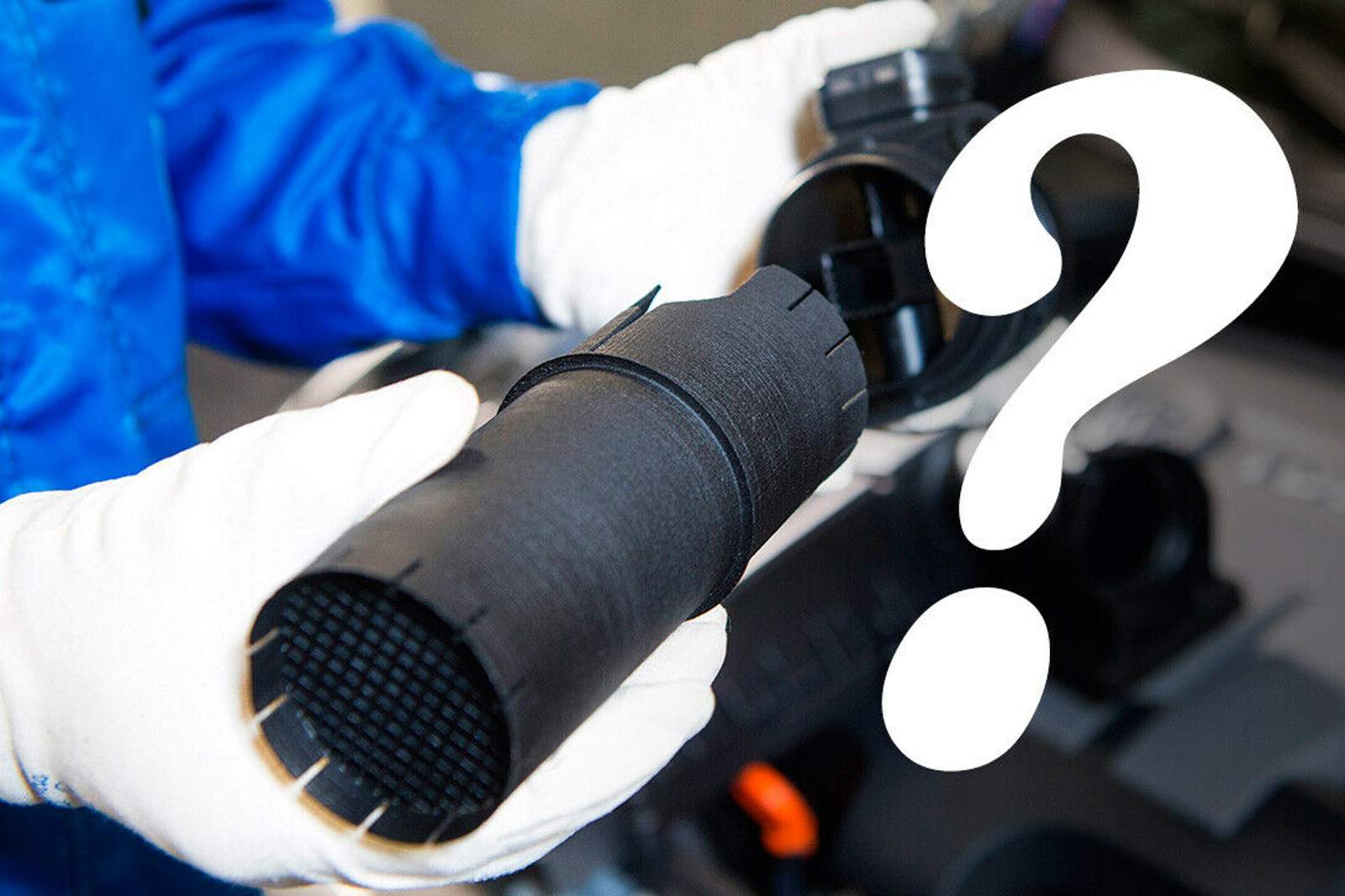

VW korrigiert die NOx-Werte der Skandaldiesel mit einem Plastikgitter und neuer Software. Eine simple Lösung, die viele Fragen aufwirft. Hier sind die Antworten von VW.
Ein Plastikgitter als Problemlösung? Wir haben Eure Bedenken an VW weitergeleitet Ein Plastikgitter als Problemlösung? Wir haben Eure Bedenken an VW weitergeleitet Quelle: Volkswagen

MOTOR-TALK: Gab es den Strömungsgleichrichter schon in anderen VW-Modellen?
VW: „Ja.“
MOTOR-TALK: Daimler hat 2004 ein Patent zum Strömungsgleichrichter für Luftfilter angemeldet. Warum kommt er im EA 189 erst nachträglich?
Der sogenannte "Strömungsgleichrichter" soll die Messgenauigkeit des Luftmassenmessers am 1,6-Liter-Diesel erhöhen. 1,2- und 2,0-Liter haben das Bauteil serienmäßig Der sogenannte "Strömungsgleichrichter" soll die Messgenauigkeit des Luftmassenmessers am 1,6-Liter-Diesel erhöhen. 1,2- und 2,0-Liter haben das Bauteil serienmäßig Quelle: Volkswagen VW: „Volkswagen verwendet solche form- und/oder kraftschlüssig in eine Luftstrecke montierbaren Gitter bereits, sie sind patentrechtlich gesehen freier Stand der Technik. Spezifisch ist hier die Auslegung des Bauteils in unserer Lösung für den EA189 1.6 TDI in Verbindung mit der gesamten Luftansaugstrecke und der nun entsprechend möglichen Genauigkeit in der Berechnung der nötigen Kraftstoffzufuhr. Nur der 1,6-l-EA189 hat bislang keinen Strömungsgleichrichter, die beiden anderen Hubraumvarianten sind damit ausgestattet.“

MOTOR-TALK: Durch den Strömungsgleichrichter scheint der Querschnitt im Ansaugtrakt zu sinken. Zudem stehen die Streben dem Luftfluss entgegen. Wie kann die Leistung trotzdem gleich bleiben?
VW: "Der resultierende hydraulische Querschnitt am Strömungsgleichrichter wirkt nicht restriktiv auf die Motorleistung. Es ist unser Ziel, durch die Umsetzung der technischen Maßnahmen in den Fahrzeugen die Leistungsdaten nicht zu verändern. Danach kann die Frage nach der zukünftigen Leistung derzeit nicht abschließend beantwortet werden.“
MOTOR-TALK: Konkret: Agiert der Strömungsgleichrichter als Restriktor bzw. Drossel?
VW: „Nein, die Leistung bleibt durch den Einsatz erhalten.“
