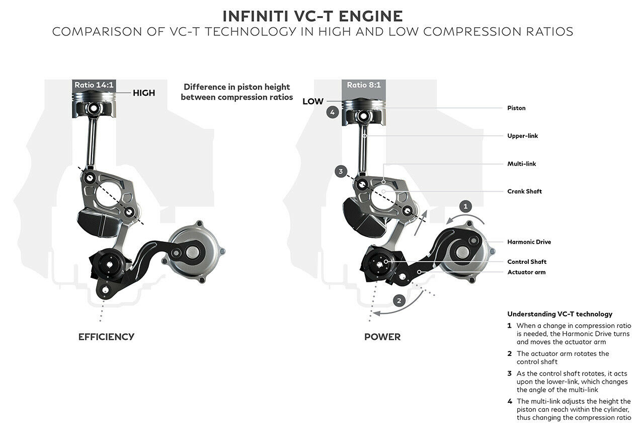

Infiniti VC-T: Verbrennungsmotor mit variablem Verdichtungsverhältnis
Über eine komplizierte Stellmechanik variiert der 2,0-Liter-Vierzylinder das Verdichtungsverhältnis Über eine komplizierte Stellmechanik variiert der 2,0-Liter-Vierzylinder das Verdichtungsverhältnis Quelle: Infiniti Das Verdichtungsverhältnis eines Verbrennungsmotors bezeichnet die Komprimierung des Zylinderraumes während des Verdichtungstaktes. Salopp gesagt: Den Unterschied des Volumens bei „Kolben unten“ und „Kolben oben“. Moderne Turbobenziner verdichten etwa im Verhältnis 10:1.
Eine höhere Verdichtung bedeutet theoretisch eine Verbesserung des Wirkungsgrades, also einen niedrigeren Verbrauch. Es gibt aber Nebenwirkungen, vor allem unter hoher Last. Benzin könnte sich durch den hohen Druck unkontrolliert und zu früh entzünden. Das würde den Motor beschädigen.
Infiniti will dieses Problem umgehen. Unter Teillast soll eine hohe Verdichtung den Verbrauch senken. Der Hersteller kündigt ein Verhältnis von bis zu 14:1 an. Steigt die Last, sinkt die Verdichtung auf mindestens 8:1. In diesem Zustand hebt die Motorsteuerung den Ladedruck an, der Motor wird trotzdem geschont. Laut Infiniti soll der Verbrauch insgesamt deutlich sinken.
So funktioniert das variable Verdichtungsverhältnis von Infiniti
Dafür betreiben die Ingenieure einen hohen Aufwand. Prinzipiell entspricht der VC-T-Motor einem normalen Turbobenziner. Die Pleuelstange sitzt allerdings nicht direkt an der Kurbelwelle, sondern an einem sogenannten „Multilink“, einem verstellbaren Bauteil. Je nach Ausrichtung des Multilinks erreicht der Kolben seinen oberen Totpunkt in einer anderen Position – die Verdichtung steigt oder sinkt.
Erste Bilder deuten einen Quermotor an. Angeblich leistet der VC-T etwa 270 PS und 400 Newtonmeter Drehmoment Erste Bilder deuten einen Quermotor an. Angeblich leistet der VC-T etwa 270 PS und 400 Newtonmeter Drehmoment Quelle: Infiniti Das Multilink wird über eine komplizierte Mechanik gesteuert. Den eigentlichen Stellmotor nennt Infiniti „Harmonic Drive“. Er sitzt in Fahrtrichtung vorn am Motorblock. Über einen zweigliedrigen Kontrollarm bewegt er eine zusätzliche Welle, den sogenannten „Control Shaft“. Von dort aus steuert eine weitere Pleuelstange die Position des Multilink.

sehr interessantes Konzept. Da arbeiten ja wohl einige Hersteller dran.
Ob sich das ganze trotz zusätzlicher Bauteile und Lagerstellen dann am Ende Auszahlt und das auch in der Paxis und nicht nur in der Theorie wird müssen.
GRuß Tobias
Find ich auf den ersten Blick (ohne das jetzt im Detail durchzudenken) attraktiver, als andere Spritspartechniken wie z. B. die Energierückgewinnung von Audis Stossdämpfern. Habe das Gefühl, dass es hier eher mal repariert werden kann. Kann mich aber auch täuschen. Interessant wird es erst, wenn man prüfen kann, wie viel wirklich gespart wird. Bei fast 30% wäre das wirklich ein gutes neues System. Wenn es aber letztlich nur wieder paar wenige % einfährt, ist die Herstellung und Wartung wesentlich schädlicher.

Wieviel wirklich gespart wird, wird sich zeigen, wenn man den Antrieb mal testen kann. Wenn er in einem Infiniti erscheint, wird er in der Herstellung nicht gerade billig sein.
In einem Fall macht er sich auf jedenfall bezahlt - reißt die Kette oder der Zahnriemen bei Vollast=niedrige Verdichtung, werden die Kolben weit genug von den Ventilen wegbleiben, so daß kein Motorwechsel ansteht.

Also ich würde das gerne mal in Bewegung sehen, so kann ich mir nicht direkt vorstellen wo die Kraftübertragung 'verlustfrei' stattfindet. Auch sieht es mir nach zu vielen beweglichen Teilen aus.

Ich frage mich aber, wie sich die Kompression so schnell ändern kann. Bis der OT durch die Aktuatoren "verstellt" wurde, vergeht bestimmt einwenig Zeit (ähnlich wie Ladedruckaufbau beim TUrbolader).
Es ist halt die Frage, wie oder ob es der Fahrer merkt, oder ob er dann vielleicht etwas schlechteres Ansprechverhalten in Kauf nehmen muss?
