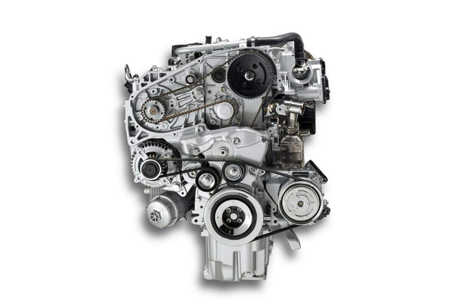

Eltville – Den Jeep Cherokee gab es bislang nur mit einem Diesel. Dabei geht in Deutschland in diesem Segment nichts ohne Diesel. Das blieb auch den Strategen bei Jeep nicht verborgen. Besserung soll der aus dem Alfa Romeo Giulietta stammende 2,0-Liter-Turbodiesel bringen.
Für den Geländewagen wurde das Aggregat von Fiat Powertrain überarbeitet. Der Selbstzünder schöpfte zuvor 170 PS und 350 Newtonmeter aus zwei Litern Hubraum. Im Cherokee wächst die Leistung auf 185 oder 200 PS. Das Drehmoment steigt auf 440 Newtonmeter, der Hubraum auf 2,2 Liter. Ziel der Entwicklung war eine gute Elastizität, eine möglichst hohe Laufkultur und ein niedriger Verbrauch.
