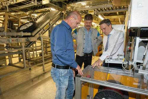

Die Auswuchtanlage im VW-Werk stammt von den Unternehmen 3M und Dominion Die Auswuchtanlage im VW-Werk stammt von den Unternehmen 3M und Dominion Quelle: Volkswagen Der Konzern erprobt in der Halle 10 des Wolfsburger Werks das vollautomatische und grammgenaue Auswuchten durch einen Roboter. VW erhofft sich davon sicherlich Personaleinsparungen, aber auch eine höhere Qualität im Prozess und weniger Logistik-Aufwand.
Um Platz für die neue Technik zu schaffen, wurde zunächst ein Zwischentransportband beiseite geräumt. Im ersten Schritt überprüft ein Sensor die Felge. Das exakte Gewicht des Ausgleichskörpers wird errechnet, das Gewicht dann frisch von der Rolle zugeschnitten - bisher kam es aus dem Teilekasten. Schließlich klebt ein Industrieroboter das Gewicht mit dem exakt richtigen Anpressdruck an die passende Stelle.
Obwohl die Technik in den USA bereits getestet wurde, überprüfen die Arbeiter in der Pilotphase jedes einzelne Rad von Hand. Es handele sich hier immerhin um "die erste vollautomatische Anlage in Europa", sagt der Projektleiter Jens-Mario Kramer.
Der Versuch läuft noch bis Sommer 2015. "Einen großen Schritt in Sachen Ergonomie" sieht der Betriebsrat Mike Sempf. Denn die Anlage automatisiere einen körperlich problematischen Arbeitsschritt, der die Fingergelenke sehr stark belaste.
