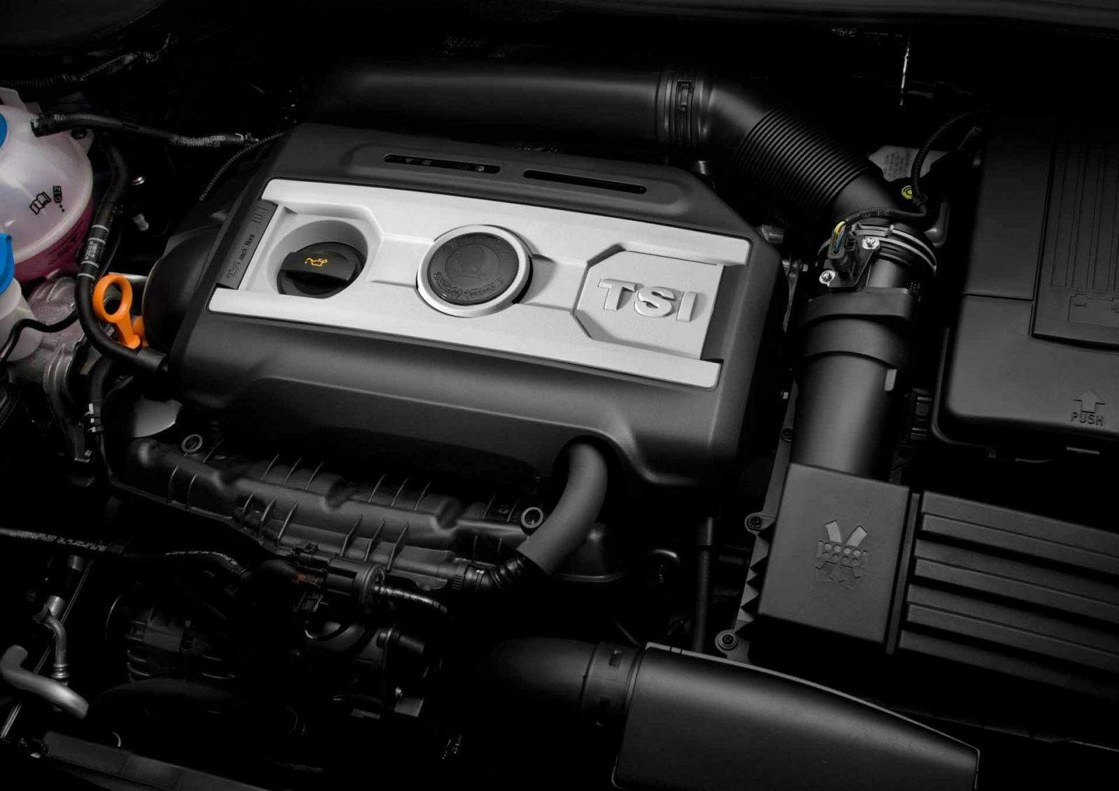

Xenon-Scheinwerfer bekam der Octavia zum Facelift (2009) Xenon-Scheinwerfer bekam der Octavia zum Facelift (2009) Quelle: Skoda Das größte Problem beim Octavia: Turbobenziner mit 1,2 bzw. 1,4, zum Teil auch 1,8 Litern Hubraum. Hier können überspringende Steuerketten zum Motorschaden führen. Skoda erklärt den Fehler mit Problemen beim Zulieferer. Nach Einbau neuer Ketten und dem Austausch der Kettenspanner soll Abhilfe geschaffen sein, erklären Murks25 und A33ver.
Krawallbruder ergänzt: „Der Motor ist, wenn ein Kettensatz der neuen Generation verbaut ist, recht unauffällig mittlerweile. Ich habe auf Arbeit Fahrzeuge mit dem Motor in Pflege, die eine Laufleistung von >200 Tkm haben. Die Kette war dabei die größte Investition.“
Der TÜV-Report weist auf defekte AGR-Ventile und eben jene Steuerkettenproblematik hin. Die Abgasanlage fällt durch eine geringe Beanstandungsquote positiv auf, in punkto Ölverlust am Antriebsstrang liegt der Kompaktwagen auf einem Level mit der Konkurrenz.
