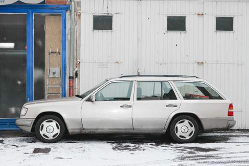

Peter Müller fährt natürlich auch selbst einen S124. Diesen 220 TE überführte er aus Sachsen-Anhalt. Zustand: naja. „Das Beste war, dass er Dreiviertel vollgetankt war“ Peter Müller fährt natürlich auch selbst einen S124. Diesen 220 TE überführte er aus Sachsen-Anhalt. Zustand: naja. „Das Beste war, dass er Dreiviertel vollgetankt war“ Quelle: Ausblenden | Marlene Gawrisch

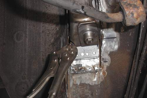

Weitaus ernster sind die Schäden an bekannten Schwachstellen wie den Hinterachsaufnahmen. Weil die Achse ausgebaut werden muss, sind Instandsetzungen in diesem Bereich aufwändig und teuer. Bei dem 220 TE auf Müllers Bühne wählte jemand eine einfachere Methode: Anstatt zu schweißen, wurden die maroden Aufnahmen mit Glasfaserspachtel zugeschmiert. „Das ist nicht nur idiotisch“, sagt Müller und zündet sich eine Zigarette an. „Das ist Betrug.“

Die Hinterachsaufnahmen waren mit Glasfaserspachtel zugeschmiert, um Schäden zu vertuschen. „So etwas habe ich noch nicht erlebt“, meint Peter Müller Die Hinterachsaufnahmen waren mit Glasfaserspachtel zugeschmiert, um Schäden zu vertuschen. „So etwas habe ich noch nicht erlebt“, meint Peter Müller Quelle: Ausblenden | Marlene Gawrisch So kommt es, dass die Marktpreise für gut erhaltene Wagen enorm gestiegen sind. „Vor zwei, drei Jahren hat man für 2.000 bis 3.000 Euro noch saubere 124er bekommen, auch Kombis“, sagt Peter Müller. „Heute fangen die Preise bei 5.000 Euro an – aber dann mit zerschlissenen Sitzen, angerosteten Kotflügeln und so weiter.“
