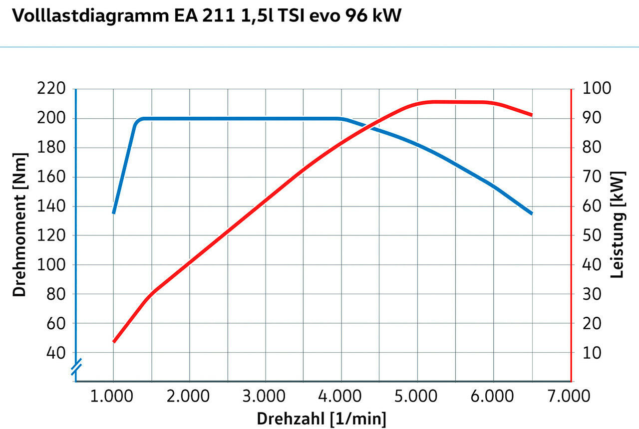

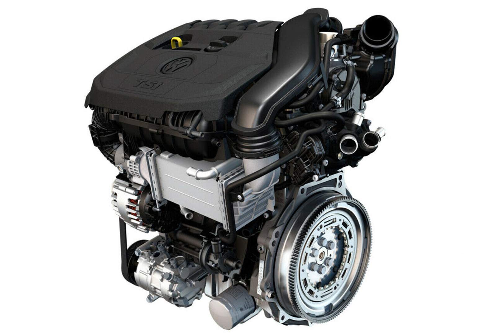

Der neue 1,5-Liter-Benziner von VW soll einen Liter sparsamer fahren als sein Vorgänger Der neue 1,5-Liter-Benziner von VW soll einen Liter sparsamer fahren als sein Vorgänger Quelle: Volkswagen Die Zulieferer Bosch und Mahle entwickeln derzeit eine günstigere Lösung für Kleinwagen und prognostizieren erste Serienmodelle ab 2018. VW will den ersten eigenen VTG-Turbobenziner Ende 2016 auf die Straße bringen.
Die Technik kommt im neuen 1,5-Liter-Turbobenziner zum Einsatz, intern „EA211 TSI evo“ genannt. Er ersetzt zum Jahresende den 1,4-Liter-Benziner (intern: EA211 TSI) in der Facelift-Version des VW Golf 7. VW kündigt zwei Leistungsstufen an, geplant sind Versionen mit 130 und 150 PS. Das volle Drehmoment soll ab 1.300 Umdrehungen anliegen. Zudem soll der Realverbrauch um einen Liter pro 100 Kilometer sinken.
Der EA211 evo arbeitet nach dem sogenannten Miller-Brennverfahren. Durch früheres Schließen der Einlassventile sinkt die Temperatur im Zylinder vor der Zündung des Gemischs. Eine höhere Verdichtung (12,5 zu 1) erhöht den Wirkungsgrad. Der steigt laut VW insgesamt um bis zu zehn Prozent gegenüber dem Vorgänger.
Hinzu kommen optimierte Kühlsysteme für Wasser und Ladeluft, ein neues Motoröl (0W20), höherer Einspritzdruck (350 bar) und spezielle Beschichtungen für das erste Kurbelwellenhauptlager und die Zylinderlaufbahnen. Weniger Reibung und schneller Wärmeableitung erhöhen die Effizienz. Zudem soll die Wärme schneller abgeleitet werden. Die sogenannte APS-Beschichtung (atmosphärisches Plasmaspritzen) halte Kaltstarts mit hoher Drehzahl besser aus. VW plant demnach den Einsatz in Hybrid-Systemen.

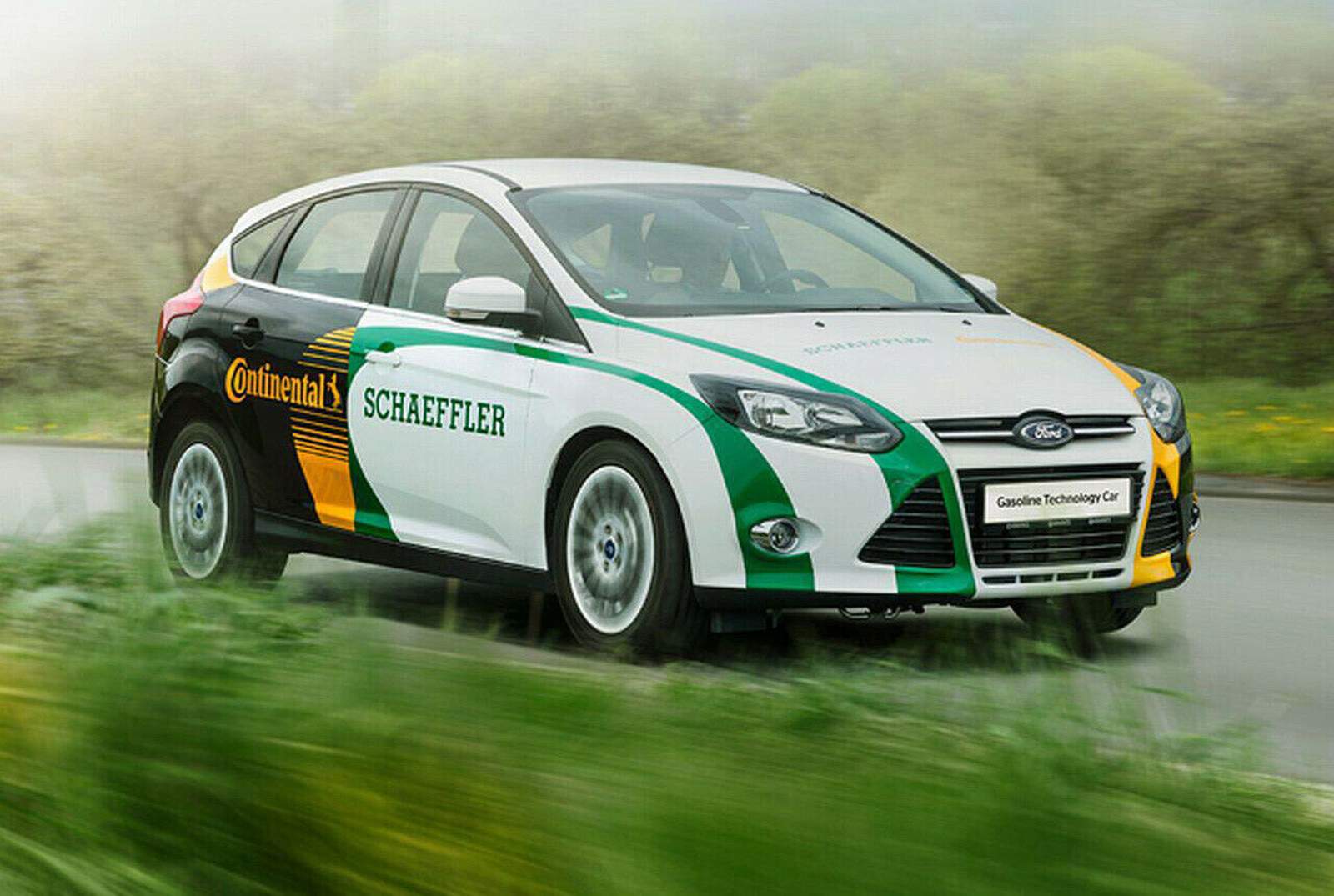

Hybrid-Studie: Dieser Ford Focus soll 25 Prozent sparsamer sein als die Serienversion Hybrid-Studie: Dieser Ford Focus soll 25 Prozent sparsamer sein als die Serienversion Quelle: Schäffler Hybrid ist erneut ein großes Thema auf dem Motorensymposium. Ford zeigt in Zusammenarbeit mit den Zulieferern Schaeffler und Continental die überarbeitete Version eines Technologieträgers, das „Gasoline Technology Car II" (GTC II) auf Basis eines Ford Focus Dreizylinders. Mittels 48-Volt-Bordnetz und Hybrid-Technik soll der NEFZ-Verbrauch gegenüber einem Verbrenner um 25 Prozent sinken.
Ein Elektromotor unterstützt über einen Riemen den Verbrenner. Zwei Kupplungen trennen die Motoren voneinander und vom Getriebe. Ein spezieller Katalysator soll ohne Motorwärme die Abgase reinigen. Zum Vorjahresmodell spart das Focus-Projekt auf dem Papier 13 Prozent Sprit. Außerdem soll er die Abgasnorm Euro 6 c erreichen.

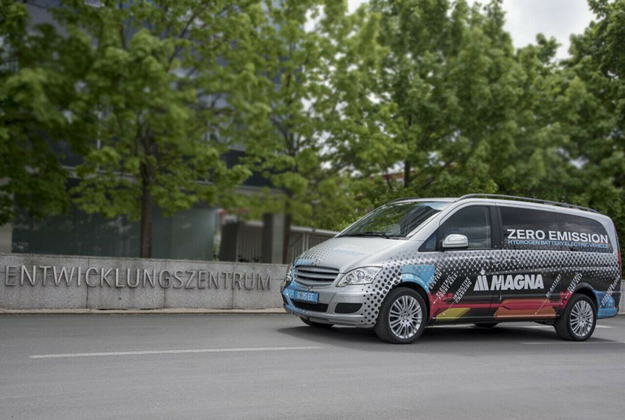

Zulieferer Magna lässt einen Mercedes Viano lautlos fahren. An Bord sind Batterien für 90 Kilometer elektrische Reichweite, außerdem eine Brennstoffzelle als Range-Extender. Sinkt der Ladestand, produziert die Brennstoffzelle Strom und lädt die Akkus. Insgesamt soll das Konzeptfahrzeug bis zu 500 Kilometer weit fahren. Magna sagt, die Technik ließe sich auf die Anforderungen von Herstellern anpassen.
