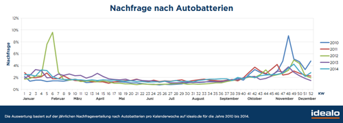

Die Nachfrage nach Autobatterien ist in kalten Wintern mit Abstand am höchsten. Das ergab eine Auswertung des Preisvergleichsportals idealo.de Die Nachfrage nach Autobatterien ist in kalten Wintern mit Abstand am höchsten. Das ergab eine Auswertung des Preisvergleichsportals idealo.de Quelle: idealo.de
Das zeigt eine Auswertung des Vergleichsportals Idealo.de. Die höchste Nachfrage konnte das Portal im Dezember 2010 messen, dem kältesten Dezember seit 1969. Auch im Februar 2012 stellte die Seite eine stark erhöhte Nachfrage nach Autobatterien fest.
Die gute Nachricht: Händler nutzen solche Nachfragehochs offenbar nicht aus. Zwar stellt idealo.de im April einen leichten Einbruch der Batteriepreise fest. Insgesamt bleiben die Preise aber über das Jahr stabil. Der Durchschnittspreis von Autobatterien liegt bei 91 Euro.
